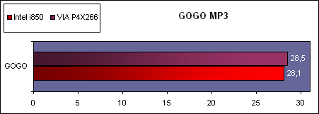

Voici maintenant les résultats obtenus sous GOGOMP3, un logiciel de compression audio au format MPEG-1 Layer3. L’unité utilisée est le ‘x’, c’est à dire le nombre de seconde de fichier audio encodé au format MP3 en une seconde (28.5x = 28.5 secondes de fichier wav encodés par seconde). Comme vous pouvez le voir, c’est cette fois-ci le P4X266 qui s’en sort le mieux, mais là encore l’écart (1%) n’est pas significatif.
