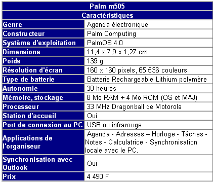

Palm m505Même look donc que le Palm Vx, mais la couleur est apparue. Il gagne aussi un petit peu en poids : + 25 g.
Bon point : le pas de masque de l´écran TFT a visiblement été diminué. En conséquence de quoi l´affichage du Palm m505 bien meilleur que ceux des Palm IIIc et Visor Prism que j´avais vivement critiqués à ce sujet. La qualité d´affichage devient ainsi comparable à celle des Clié PEG-N700C de Sony et Jornada de HP, certes dotés d´une meilleure résolution de base mais d´un nombre inférieur de couleur affichables.En intérieur, il vous faudra généralement activer le rétroéclairage pour bénéficier d´une meilleure lisibilité. Appuyez deux secondes sur le bouton Marche / Arrêt et, oh, miracle, l´écran s´allume sur un fond... légèrement bleuté et non blanc. Rassurez vous donc : ce n´est pas un défaut, tout le monde est à la même enseigne.
Contrairement au IIIc et au Prism, cet éclairage ne se fait plus par une source lumineuse située derrière la dalle mais grâce à 5 diodes blanches placées pour trois d´entre elles en haut de l´écran, et pour les deux autres en bas. Avantages : l´épaisseur et la consommation d´énergie du m505 s´en trouve réduites, et donc son autonomie sensiblement améliorée.

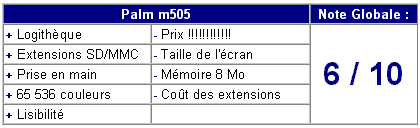

Au final, le Palm m505 est tout de même et de loin l´agenda sous PalmOS que je préfère... tant que celui de Sony ne sera pas disponible chez nous. Il a pour lui son poids plume, ses petites dimensions, un affichage correct ET en couleur ainsi que de véritables potentialités d´évolutivité. Mais son écran reste un 160 x 160 pixels, il n´a toujours que 8 Mo de mémoire en standard, soit un espace trop limité pour envisager sérieusement d´y enregistrer par exemple des séquences vidéo, et les cartes SD / MMc sont très peu répandues.
Enfin, quoi que je sois maintenant habitué à l´écriture Graffiti, il demeure une étape d´apprentissage obligatoire : ce n´est pas un mode d´écriture naturel. Les nouveaux utilisateurs devront apprendre à redessiner chaque caractère, lettres, chiffres, caractères spéciaux.
