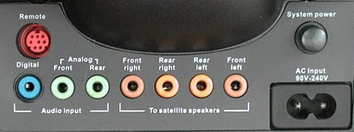

L’Xtrusio DSR-100 est livré avec une télécommande filaire assez similaire à celle des DTT2200 de Creative Labs. Elle permet ainsi d’allumer et d’éteindre les enceintes, de régler le volume général ainsi que la répartition des sons avants et arrières. Coté connexions on retrouve les deux entrées analogiques standards pour un système 4.1, une entrée numérique mini-jack (pour les connecter à une SBLive 1024 ou Player 5.1 par exemple) ainsi qu’un connecteur pour la télécommande. Toutes les sorties vers les éléments sont au format mini jack et bénéficient de codes couleur. On trouve également sur le coté deux potards pour régler ce que Logitech appelle l’Environmental EQ. Il s’agit en fait de deux réglages qui permettent d’augmenter les basses (100 Hz) ou les aigus (10 000 Hz) de manière indépendante. Notons qu’il n’existe aucun réglage accessible depuis les satellites et que le choix du mod Quad ou stéréo n’est pas proposé.
