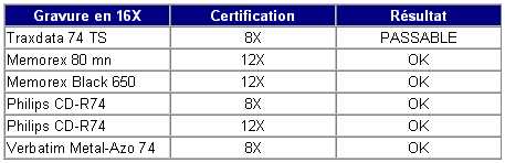

Pour mettre à
l’épreuve le CRW-2100E j’ai réalisé une série de gravures à partir du
disque dur avec des CD-R en 16X, des copies de CD à CD en 16X et 12X et des
gravures à la volée avec des CD-RW High Speed en 10X. Pour se faire j´ai
utilisé, outre les médias vierges CD-R et CD-RW
fournis par Yamaha, des CD Memorex, Traxdata , Verbatim, et Philips
certifiés 12X (16X pour Philips). Lors des gravures de disque dur à CD aucune
fausse note ne s’est fait entendre et le CRW-2100E s’est montré très
fiable avec tous les médias utilisés. Notons qu’avec les CD-R TraxData
certifiés 8X le graveur est parfois passé en 12X après une minute de gravure,
le graveur ayant apparemment estimé qu’il ne pouvait pas continuer en 16X.
Mais la plupart des médias, même certifiés 8X sont passés pour la grande
majorité sans problème en 16X. Enfin, il est indispensable d’utiliser les
toutes dernières versions des logiciels, en particulier pour Nero Burning Rom
qui demande d’être en version 5.0.3.1 afin de fonctionner en parfaite osmose
avec le CRW-2100E. Notons que coté vitesse les chiffres de Yamaha se vérifient
puisqu’une gravure d’un CD-R de 650 Mo prend environ 5mn20s.
