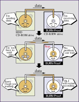

Le Burn-Proof
Le terme Burn-Proof
provient de Buffer Under RuN Proof, ce qui signifie ‘’à l’épreuve des
buffer underrun. Une telle erreur survient lorsque le PC ne dispose pas suffisamment de
ressources pour envoyer un flux continu de données vers la cache du graveur. On peut le
traduire par ‘’erreur due au vidage du cache’’. Le flux envoyé par le
cache à la tête d’écriture devant être continu, il arrive parfois que des erreurs
ou encore un plantage de la gravure arrive. Afin d’éviter ce genre de problèmes, la
première réponse des constructeurs a été d’augmenter la taille du cache
jusqu’à atteindre 4 Mo aujourd’hui pour les graveurs standards. Mais cela
implique d’une part que le PC accueillant le graveur doit être relativement récent
et que les variations de disponibilité des ressources ne soient pas trop longues ni
importantes. Enfin, tous les logiciels ne supportent pas le Burn Proof, seuls Nero, Win On
CD 3.6, Primo CD Plus, CD Maker Pro et quelques autres le font.
Afin de
comprendre l’intérêt du Burn-Proof il faut tout d’abord connaître
l’utilité de la mémoire cache sur un graveur. Ce dernier enregistre les données
sur un CD-R en CLV (Constant Linear Velocity). Dés le début de la gravure, les données
doivent parvenir au graveur légèrement plus rapidement que le débit réel
d’écriture. Dans le cas d’une écriture en 12X, le débit de transfert attendu
par le graveur est de 2 Mo : 2352x75x12 car un bloc équivaut à 2352 octets, une
seconde correspond à 75 blocs, et le tout doit être multiplié par 12 à cause de la
vitesse. Afin que la gravure ne dépende pas uniquement des capacités à envoyer les
données régulièrement à une telle vitesse, les graveurs possèdent une mémoire cache
qui accueille d’abord les données pour ensuite les transmettre à la tête de
lecture. Cela permet d’ajuster et de contre balancer les variations de disponibilité
des ressources du PC. Dans le cas d’un graveur classique, un arrêt de quelques
secondes de la part du PC parvient à vider le cache et donc à planter la gravure
(12X=1800 Ko/s, ce qui signifie qu’il suffit d’à peine deux secondes
d’instabilité pour créer une buffer underun error). Le Burn-proof évite cela en
arrêtant la gravure lorsque le cache ne reçoit plus de données et en la reprenant à
l’endroit ou il s’était arrêté une fois que les ressources sont suffisantes.
Un graveur Burn-Proof intègre une électronique dotée de chips spécialisés ainsi que d’un firmware spécifique. Il s’agit principalement de deux chips (LC898023K et LC898093K) qui contrôlent la suspension et la reprise de la transmission des données sur le CD-R ou CD-RW. L’intérêt du Burn Proof est de limiter le nombre de disques gâchés du à des erreurs de lecture ou une instabilité du PC accueillant le graveur. Il permet également d’augmenter les capacités multitache de la machine lors d’une gravure et permet également à des PC peu récents de pouvoir intégrer un graveur rapide comme le CRD-BP2. Enfin, le Burn-Proof permet également de réduire quasiment à néant le maigre fossé qui existait encore entre les graveurs SCSI et IDE. En effet, équipés d’une telle technologie, on ne pourra plus reprocher à ces derniers leur manque de fiabilité dans un environnement multitache.
Il est à noter que la qualité d’un CD-R gravé en utilisant la technologie Burn-Proof est théoriquement la même que celle d’un CD-R gravé normalement. Il peut exister un ‘’trou’’ à l’endroit ou l’écriture à été interrompue puis reprise mais celui-ci ne peut en aucun cas dépasser les 45 um, ce qui est négligeable et n’influe pas sur la lisibilité du CD.
