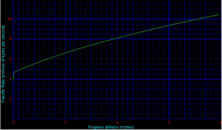

La majorité des tests ont été effectués avec CD Winbench 99 de ZD et qui peut également servir de benchmark pour les performances en lecture de DVD.
Le mode DVD
Pas de doutes, le GD-5000 tient bien ses promesses et se comporte d’une très bonne manière en mode DVD. Les taux de transfert sont les meilleurs observés chez un lecteur DVD 8X et il se place même devant l’excellent SD-M1302 de Toshiba. Coté temps d’accès, pas de problème non plus puisque les tests ont révélé un chiffre inférieur à ce que le constructeur annonce. Cela est franchement étonnant d’autant plus qu’il y a 15 ms de différence mais après tout on ne peut que s’en féliciter. Ce chiffre me semble d’ailleurs plus représentatif des performances globales du lecteur et aussi de ce que l’on peut attendre d’un lecteur DVD récent comme celui-ci. J’ai également réalisé un test avec un média DVD-Ram gravé avec un GF-1000 et effectivement, le GD-5000 lit bien ce genre de support, ce qui est tout à son avantage même si peu de particuliers possèdent un graveur de ce type. Je n’ai toutefois pas pu réaliser de test avec un support n’ayant pas été gravé avec un graveur Hitachi, je ne peux donc pas affirmer que le GD-5000 est compatible à 100% avec tous les DVD-Ram.
Mode DVD | GD-5000 | DVD-E608 | SD-M1302 |
Temps d´accès | 105 ms | 115 ms | 101 ms |
Taux de transfert | 5050 Ko /s | 4780 Ko /s | 5020 Ko /s |
Utilisation CPU | 2.96% | 3, 67% | 3,94% |
Enfin, j’ai utilisé le lecteur dans une configuration de lecture de DVD Video en utilisant Cinemaster 98 ainsi que Win DVD. Pas de problème notable avec ces deux logiciels et la lecture des DVD passe comme un lettre à la poste. Notons que le GD-5000 est compatible avec les DVD simple et multicouches.
