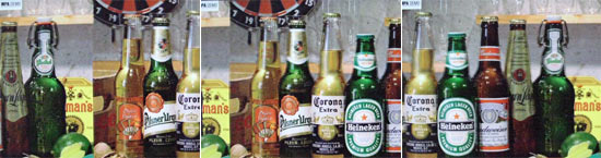

Samsung présentait sur son stand le premier écran MPA. Le SyncMaster 245T, un 24 pouces PVA, est attendu pour l'été prochain. Les représentants de Samsung nous avaient expliqué sur place que la technologie MPA repose sur un système d'extinction de bandes de diodes (LEDs) pour reproduire artificiellement un balayage comparable à celui des écrans à tube. Nous avions justement déjà croisé un système similaire sur un écran BenQ testé dernièrement, la version Samsung nous intéressait. Mais elle nous intriguait. Déjà dans la vidéo présentant cette technologie nous nous interrogions sur l'opposition entre deux noms de technologies : MPA et RTA. Pour rappel, l'écran proposé en démonstration affiche une bande de bouteille qui défile de gauche à droite, avec une fonction dite "RTA" qui passe régulièrement de ON à OFF. OFF : pas bien. ON : bien. Pas compliqué, non ?

On voit bien dessus que "RTA OFF", c'est flou, "RTA ON", c'est bien plus net. Alors, ça veut dire que le MPA, ça marche ? Et bien justement non. C'est là que ça commence à sérieusement poser problème. Si le RTA / MPA fonctionnait comme on nous l'avait annoncé, nous n'aurions rien du voir. Pas de changement entre ON et OFF. Le balayage introduit ne réduit pas du tout la rémanence liée aux cristaux liquides. Cela ne devrait diminuer que la persistance rétinienne, c'est à dire le temps pendant lequel notre oeil conserve une image du fait de sa luminosité. On continue dans le douteux : nous avons ensuite pris une série de photos au millième de seconde du moniteur, avec la fonction RTA activée.
Vous ne voyez rien de spécial ? Nous non plus. Pour comparer, voici ce que présentait l'écran BenQ 241WZ quand on juxtaposait 16 photos consécutives :
Là, oui, nous voyions bien le balayage introduit.

Une petite recherche sur Google nous a donné le mot de la fin. RTA signifie en fait Response Time Accelerator. C'est le nom donné par Samsung à l'overdrive, ce principe d'accélération par une sur-amplification du signal appliqué aux bornes des cristaux liquides. En clair, ce que Samsung présentait comme une formidable avancée liée à une nouvelle technologie de balayage artificiel par des LEDs n'était qu'une activation / désactivation de l'overdrive. Grosso modo, RTA OFF = temps de réponse de 8 ms. RTA ON = temps de réponse de 2 ms. La démonstration ne fait que confirmer ce que nous constatons depuis des années : avec overdrive c'est mieux.
