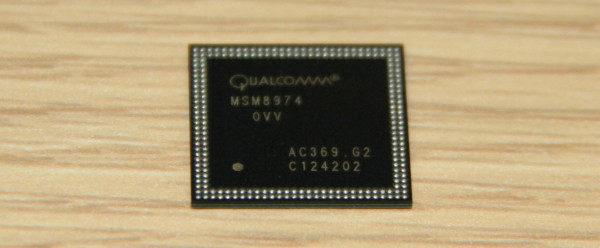

Le Snapdragon 800, ou MSM8974, sera de son côté fabriqué sur le process 28nm HPm de TSMC, qui offre une marge de manœuvre plus importante pour combiner hautes fréquences et faible consommation. Les 4 cores Krait passeront en version 400, similaires à la versions 300 mais notamment une interface mémoire revue pour monter en fréquence avec le support de la LPDDR3-800, toujours en double canal. Grâce au process 28nm HPm, ils pourront atteindre jusqu'à 2.3 GHz.
Qualcomm en a profité pour doubler la puissance de calcul du GPU Adreno qui passe en version 330, sans que nous ne sachions si cela est lié à une augmentation de sa fréquence, à l'intégration de plus d'unités de calcul ou à un mélange des 2. Etant donné que Qualcomm précise que le doublement concerne la puissance de calcul, et non les performances graphiques qui ne progresseraient "que" de 50%, nous pouvons supposer qu'il s'agit principalement de l'ajout d'unités de calcul. Qualcomm ne s'est pas arrêté là et a intégré le support du format UHD (4K) ainsi qu'un double processeur d'image qui peut monter jusqu'à 55 megapixels et piloter 4 caméras.

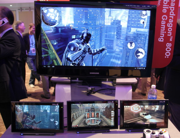

Sur son stand du CES, Qualcomm mettait d'ailleurs en avant les capacités vidéo ludiques du Snapdragon 800 et un employé de sa division graphique nous a indiqué que les investissements étaient importants au niveau du développement des pilotes et des relations développeurs. Deux points essentiels pour que les GPU Adreno soient exploités au mieux puisqu'il ne suffit pas de disposer d'une architecture avancée et d'une puissance de calcul importante pour lutter à ce niveau, surtout face à un Nvidia dont la bonne exploitation du GPU est la spécialité. Qualcomm semble l'avoir bien compris.
