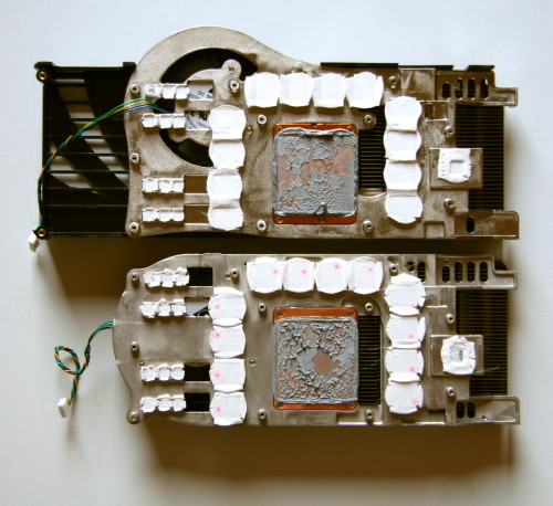

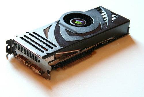

La GeForce 8800 Ultra est similaire à la GeForce 8800 GTX, à l'exception des fréquences qui sont revues à la hausse. Le moteur PureVideo 2 des GeForce 8600, censé être moins gourmand côté CPU, n’est donc pas utilisé ici. Le GPU passe de 575 MHz à 612 MHz, le shader core de 1350 MHz à 1512 MHz et la mémoire de 900 MHz à 1080 MHz, ce qui représente des augmentations respectives de 6, 12 et 20%. C'est donc la bande passante mémoire qui évolue le plus et s'approche des 100 Go/s.
Pour atteindre ces fréquences, la tension du GPU passe de 1.3v à 1.35v, mais Nvidia promet malgré cela une baisse légère de la consommation grâce à un nouveau stepping puisque le G80 est ici en version A03, alors que les GeForce 8800 précédentes utilisaient la version A02. La mémoire passe pour sa part de 1.1 ns à 0.8 ns et est toujours signée Samsung.Le système de refroidissement a été légèrement revu. Les modifications sont plutôt d'ordre esthétiques puisque le ventilateur est le même et la structure du bloc de refroidissement est identique : les résultats de ce duo étant très bon, on ne s'en plaindra pas. La GeForce 8800 Ultra affiche grâce à ces modifications un look plutôt réussi mais est en contrepartie un petit peu plus encombrante.
