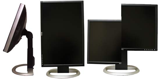

Quel plaisir de tester des écrans de ce type. Malgré sa très grande taille cet écran est ajustable en hauteur et il bascule en mode pivot. Sur le côté gauche et derrière, un hub USB propose 4 prises pour raccorder facilement une clé USB, une webcam, une souris... Toujours derrière on retrouve toute la connectique utile pour les branchements vidéo et consoles : YUV, S-Vidéo et RCA. Enfin, cerise sur le gâteau, le flanc gauche intègre quatre lecteurs de cartes susceptibles d’accueillir celles aux formats Compact Flash, Smart Media, Memory Stick, MMC et SD.
Bravo Dell, c’est du grand art !
