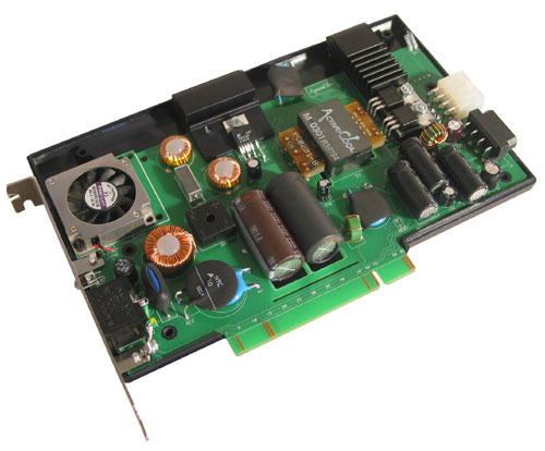

Comme vous pouvez le voir sur ces images, la plaque froide n´est pas identique entre les modèles Pentium 4 et Athlon, puisque dans cette dernière configuration on a droit à une base qui est en partie en cuivre. L´originalité du SubZero4G se situe dans une carte qui vient s´enficher dans un port PCI et qui se charge de la régulation de la température de l´ensemble. Elle joue sur 3 paramètres :
- L´alimentation du TEC
- L´alimentation du ventilateur CPU
- L´alimentation du ventilateur boîtier, qui est livré avec le kit
Ainsi, selon la température processeur et la température ambiante, le SubZero4G fait varier ces paramètres afin - en théorie - de conserver des températures raisonnables. Bien entendu, plus votre processeur est puissant, plus le TEC sera alimenté, plus sa surface chaude chauffera et plus il faudra ventiler le tout via la ventilation processeur.
