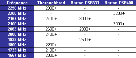

Athlon XP 3000+ & 3200+ FSB400Deux processeurs utilisant un bus EV6 à 200 MHz DDR (FSB400) sont lancés dans un premier temps. Ces processeurs sont respectivement cadencés à 2100 et 2200 MHz, ce qui nous donne le tableau suivant :
Le problème de montée en fréquence est flagrant dans ce tableau puisque aucun gain n´a été enregistré récemment. Le P-Rating a pour sa part augmenté via les diverses modifications de l´architecture, si bien qu´au final l´Athlon XP 3000+ FSB400 a une fréquence qui n´est même pas 1% supérieure à l´Athlon XP 2600+ FSB333, pour un P-Rating 15% au dessus.
Bien entendu la plupart des applications profitant du cache et de l´augmentation du FSB, cela ne pose pas de problème particulier, mais certaines comme le rendu sous 3ds n´iront pas plus vite sur l´Athlon XP 2600+ que sur l´Athlon XP 3000+ du fait de ces fréquences très proches.

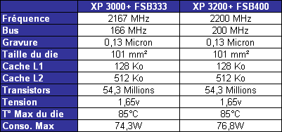

Voici maintenant les caractéristiques de l´Athlon XP 3200+ face à l´Athlon XP 3000+ :

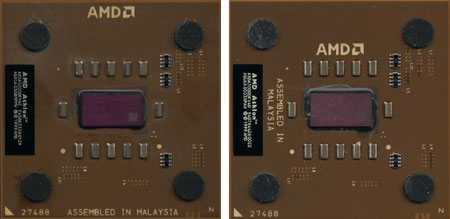

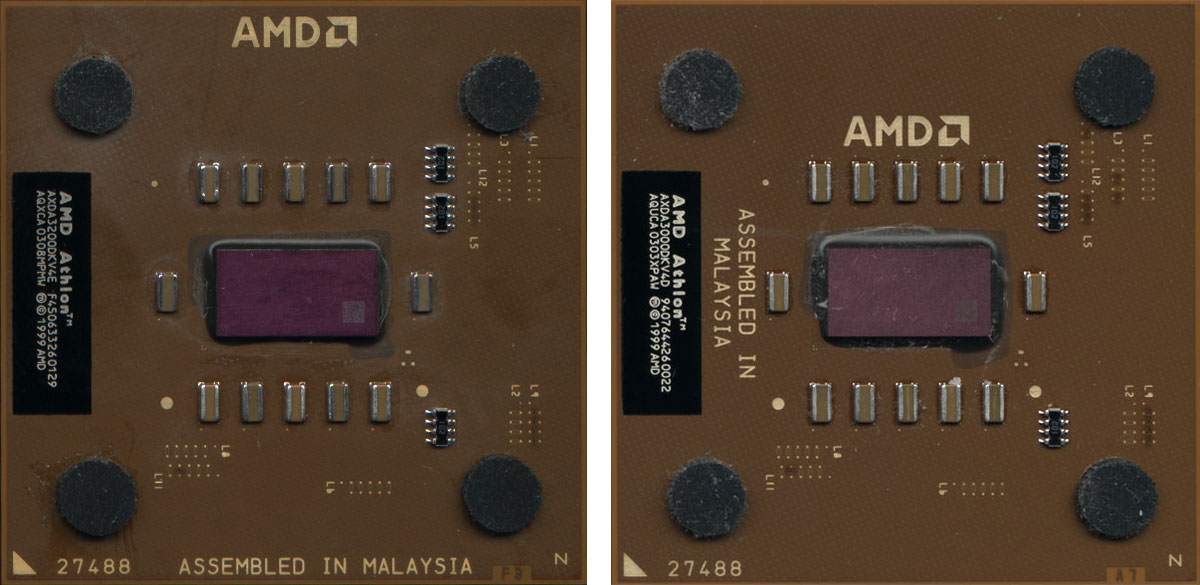

Elles sont identiques, en dehors du bus et de la fréquence, et donc de la consommation maximale qui augmente légèrement. D´un point de vue physique, le processeur est identique à un Athlon XP 3000+ en dehors du marquage et du pont L12 qui est modifié afin d´indiquer un FSB de 200 par défaut.
