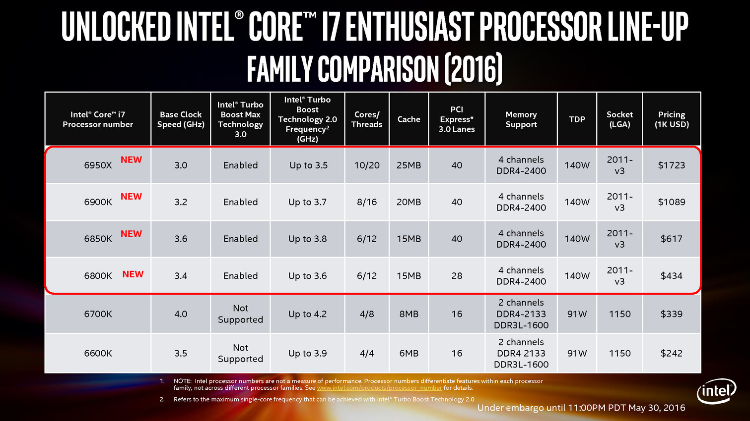

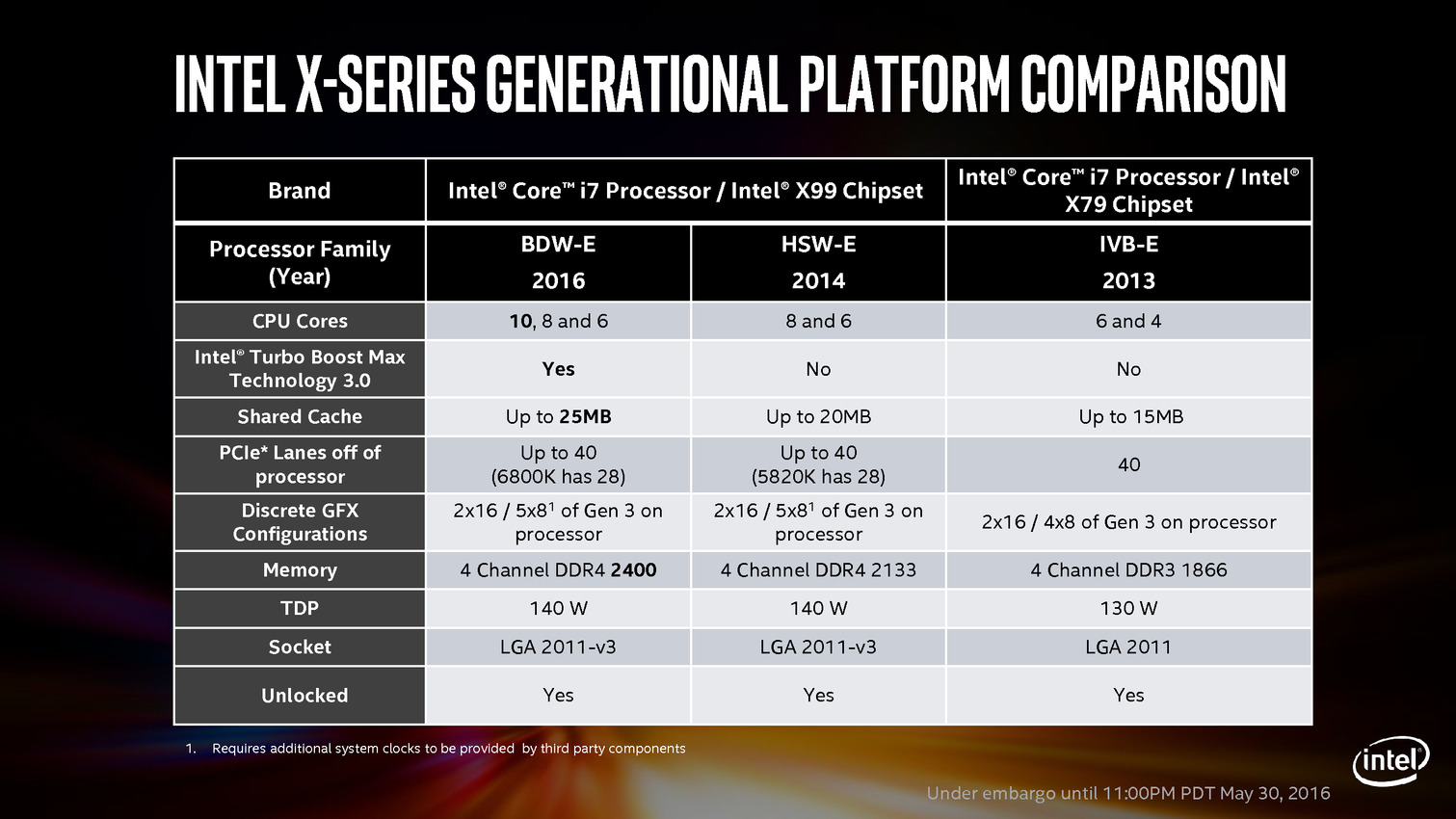

En pratique l'i7 Broadwell-E le plus haut de gamme, l'i7-6950X à 10 coeurs, est malheureusement réservé aux plus fortunés puisqu'au lieu de faire baisser d'un cran toute la gamme, l'i7-6950X est positionné à 1723$ ! Alors qu'il était initialement question de 1569$, les tarifs boites ont ensuite été communiqués et ces derniers gonflent les prix puisqu'il faut compter 22 à 154$ de plus sur BDW-E pour ces versions par rapport aux tarifs OEMs contre 7 à 60$ pour les HSW-E !
On est loin du tarif déjà fort onéreux mais désormais habituel de 1059$ (999$ en OEM) auquel était positionné l'i7-5960X ainsi que ses prédécesseurs. Les autres Broadwell-E sont également plus chers que leur prédécesseurs, ainsi les i7-6900K, 6850K et 6800K sont respectivement à 1089, 617 et 434$ alors qu'il fallait compter 1059, 594 et 396$ pour les i7-5960X, 5930K et 5820K !
[ Tarifs mis à jour (Boîte) ] [ Tarifs initiaux (OEM) ]

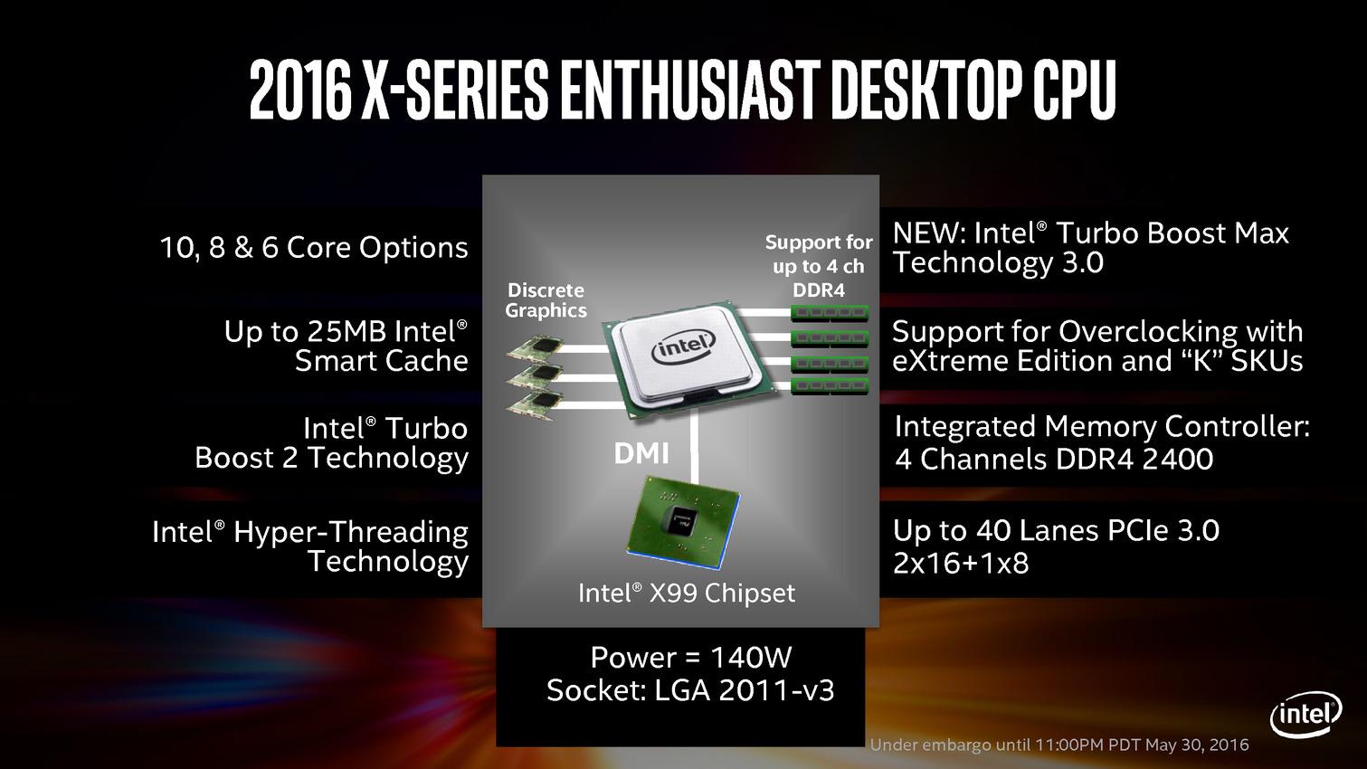

Intel profite du 14nm pour augmenter légèrement les fréquences de 100 à 200 MHz selon les versions, alors que la DDR4-2400 est officiellement supportée, même si en pratique Haswell-E allait déjà au-delà. Nous n'avons pas les fréquences de l'Uncore pour chacune des versions mais sur l'i7-6950X elle est à 2.8 GHz, en recul par rapport à l'i7-5960X qui était à 3 GHz de ce côté. On retrouve sur l'i7-6800K le même bridage que sur l'i7-5820K, il dispose donc de 28 lignes PCIe Gen3 contre 40 pour le reste de la gamme, un nombre qui sera toutefois suffisant à moins de multiplier les GPU.
Les overclockeurs sont soignés avec quelques fonctionnalités spécifiques, il est ainsi désormais possible de faire de l'overclocking par coeur mais aussi d'appliquer un offset négatif pour les charges AVX, afin par exemple d'être à 4.0 GHz sans AVX et 3.8 GHz avec. Intel reprend probablement pour un usage différent le Turbo des Xeon qui différenciait déjà le type de charge. C'est un détail mais on appréciera également une légèrement modification de l'IHS améliorant la prise entre les doigts, de quoi rassurer les 2011 pins du Socket quant elles voient le processeur en approche.

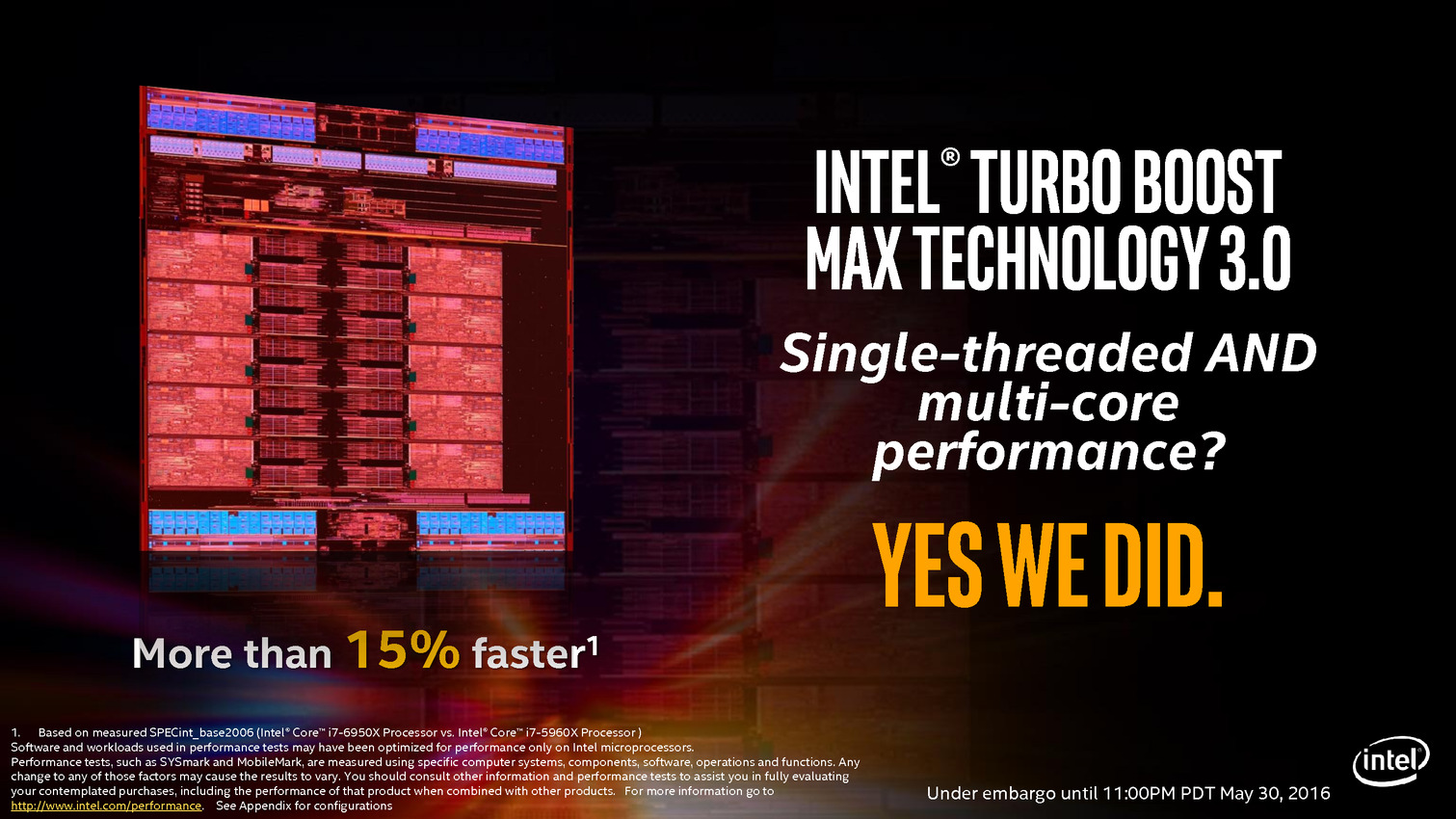

Puisqu'on parle de Turbo, les Broadwell-E intègrent une nouvelle version dénommée Turbo Boost Max 3.0. Si chacun des coeurs est capable d'atteindre la fréquence de Turbo Boost 2.0 pour peu qu'on se limite à en charger un ou deux en simultanés, par exemple 3.5 GHz sur l'i7-6950X, Intel a qualifié sur chaque processeur un coeur capable d'aller plus vite. Sur notre i7-6950X il s'agissait du second, capable d'atteindre 4.0 GHz, a priori la fréquence sera identique sur tous les 6950X. En attendant une mise à jour des systèmes d'exploitation nécessaire à une utilisation prioritaire de ce coeur, Intel fournit pour Windows un pilote associé à un utilitaire afin d'outrepasser le scheduler de l'OS. Ce n'est pas des plus élégants à l'usage, mais ça a le mérite en sus d'éviter des pertes de performances associées à l'Hyperthreading dans certains jeux. Une solution plus simple aurait été d'avoir un Turbo Boost "classique" allant un peu plus haut (sur tous les coeurs) ce qui ne semble pas hors d'atteinte vu les résultats en overclocking. Intel pose peut-être ici les bases d'une future variabilité entre les CPUs, à l'instar de ce que fait Nvidia avec son Turbo Boost sur GeForce, ce qui n'est pas forcément réjouissant.

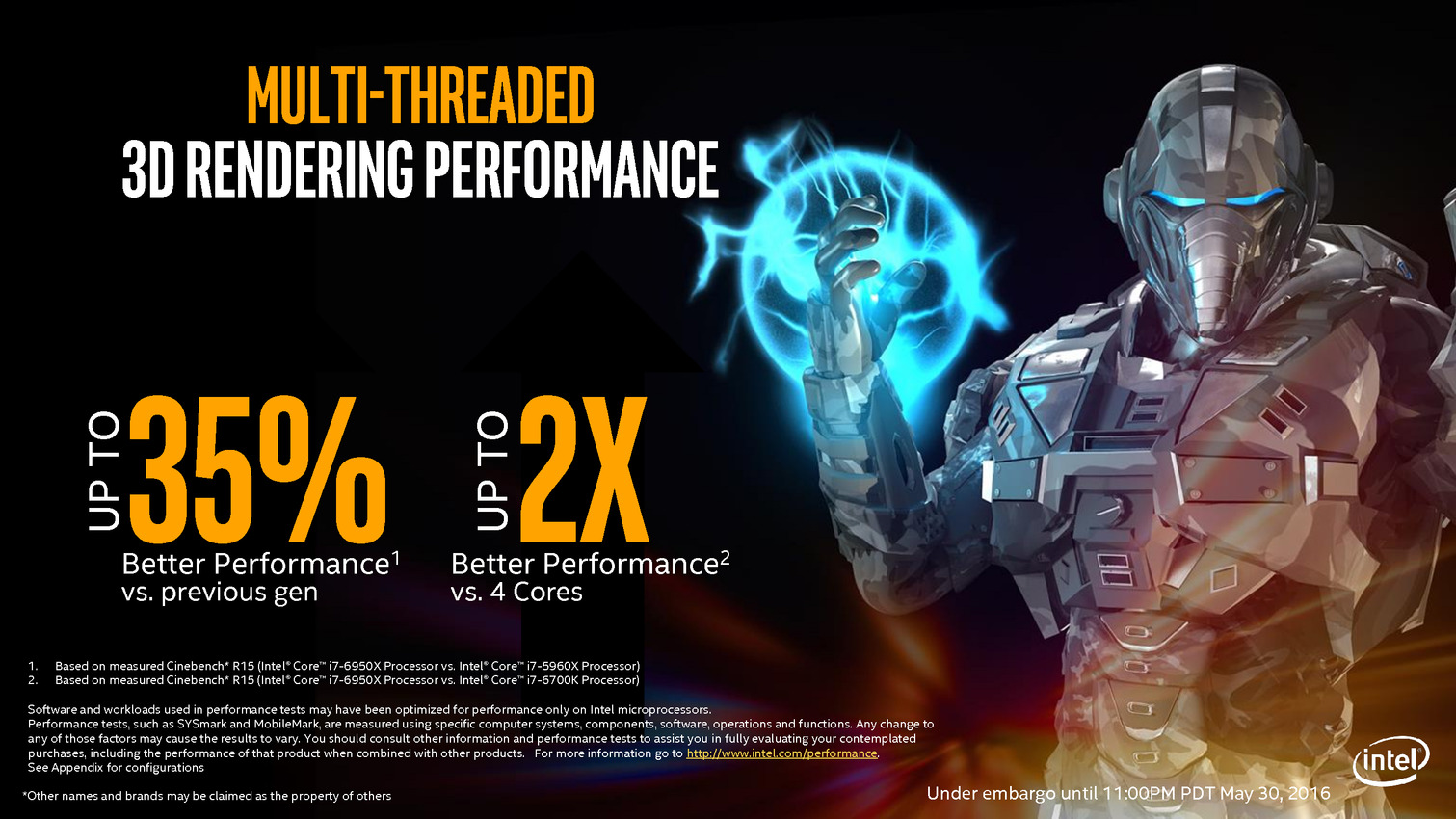

Vous pouvez également consulter ci-après les performances applicatives offertes par ce processeur dans notre protocole de test habituel, la partie jeu n'est pas encore terminée du fait des impacts du Turbo Boost 3.0. L'i7-6950X affiche une moyenne applicative en hausse de 19,5% face à l'i7-5960X. Les plus grosses hausses sont enregistrées sous V-Ray et Stockfish, avec respectivement 35 et 29% de mieux, soit plus que la hausse du nombre de coeurs… mais bien moins que les 63% de hausse tarifaire ! A défaut de concurrence sur le haut gamme, tout un chacun à en main les cartes qui permettront peut-être à ces tarifs de revenir à des niveaux plus raisonnables…
[ 3d studio max 2015 - Mental Ray 3.12 ] [ 3d studio max 2015 - V-Ray 3.0 ] [ Visual Studio 2013 ] [ MinGW-w64 - GCC 4.7.1 ] [ WinRAR 5.10 ] [ 7-Zip 9.20 ] [ x264 v2453 ] [ x265 v1.2+507 ] [ Lightroom 5.5 ] [ DxO Optics Pro 9.5 ] [ Stockfish 5 ] [ Houdini 4 Pro ] [ Moyenne applicative ]
