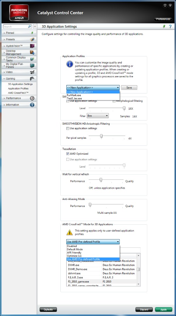

Tout comme Nvidia le permet depuis très longtemps, l'option introduite par AMD donne une chance aux utilisateurs avancés, sans garantie de résultat, de contourner d'eux-mêmes ce problème en essayant différents modes génériques ou plus spécifiques. Voici les modes CrossFire X proposés :
- Disabled : le multi-GPU est désactivé
- Default mode : le pilote utilise un profil AMD si disponible
- AFR friendly : force le mode AFR, alternate frame rendering, qui est le plus efficace
- Optimize 1x1 : force le mode AFR avec une optimisation pour les surfaces de taille 1x1
- Use AMD Pre-defined Profile : force le profil AMD d'une autre application
Imaginez par exemple qu'une suite à Battlefield 3 et basée sur le même moteur sorte sans support opérationnel de CrossFire X. Vous pourrez alors forcer le profil de Battlefield 3 sur l'exécutable de ce nouveau jeu et avec un peu de chance régler le problème. Vous pourrez également essayer tous les profils proposés en espérant tomber sur un qui s'avérerait compatible et pour les développeurs dont l'application est conçue pour supporter le mode AFR, il leur suffira de le forcer.
La gestion des profils n'est cependant pas toujours très pratique, d'autant plus qu'AMD fait la distinction entre les nouveaux profils utilisateurs, les profils AMD et quelques profils AMD "publics". Il n'est pas possible de modifier un profil AMD mais les profils utilisateurs prennent le dessus. Quant aux profils AMD publics, ils sont uniquement listés dans le cadre de l'option CrossFire X. Ils sont relativement peu nombreux, ce qui nous laisse penser qu'AMD ne les a pas tous rendus visibles, à moins que pour les autres applications supportées l'un de ces profils ne soit forcé par les pilotes de la même manière que vous pourriez le faire.

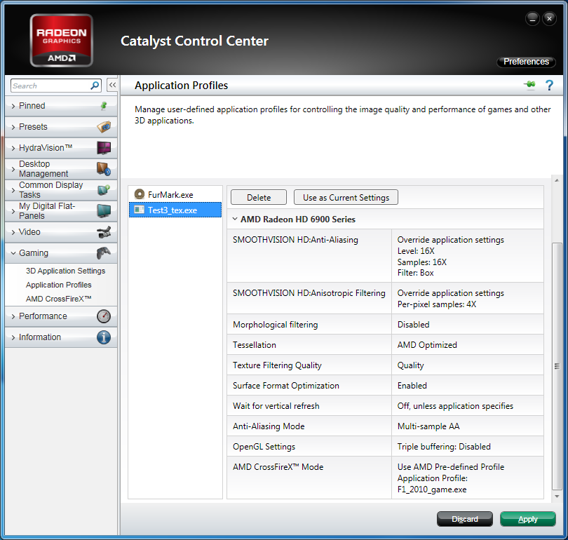

Pour mettre en place un profil, vous devez tout d'abord configurer la page des paramètres 3D et lors de l'enregistrement, le pilote vous demandera de pointer vers l'exécutable de l'application concernée. Attention sélectionner un autre profil dans la liste proposée ici n'a aucune influence sur les paramètres et ne sert qu'à écraser un profil utilisateur existant ou à en créer un nouveau. Il n'est ainsi pas possible de visualiser les options de chaque profil à ce niveau. Après avoir créé un profil spécifique à un jeu il faut par ailleurs réinitialiser les paramètres sans quoi ils vont affecter l'ensemble des applications.
Une autre page, nommée profils d'applications permet de visualiser les différents profils utilisateurs (mais aucun profil AMD), de les supprimer et d'appliquer les options de l'un d'eux en tant qu'options globales. Pour modifier un profil, il faudra ainsi passer par cette page, forcer son application globale, revenir dans le panneau dédié aux paramètres 3D, les modifier, enregistrer le profil et enfin ne pas oublier de réinitialiser les paramètres 3D globaux. Ce n'est pas très intuitif et nous espérons qu'AMD pourra simplifier quelque peu tout cela à l'avenir, par exemple en autorisant la modification des paramètres 3D directement depuis la page des profils.
