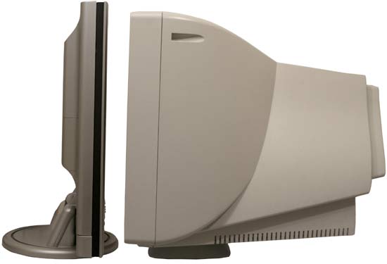

Ecrans CRT et LCD, origine du VBLANKTraditionnellement, les écrans travaillent avec une fréquence de rafraîchissement fixe, par exemple 60 Hz. Cela signifie que l'écran va mettre à jour l'affichage 60 fois par seconde, soit toutes les 16.7 ms. La fréquence de rafraîchissement maximale supportée fait partie des caractéristiques techniques des écrans et peut également être de 50 Hz, de 75 Hz, de 85 Hz, de 100 Hz, de 120 Hz ou encore de 144 Hz.
Avec les écrans CRT, plus la fréquence de rafraîchissement était élevée moins le balayage était visible puisque pour rappel, les différents points de l'écran étaient illuminés successivement et très brièvement mais avec une forte luminosité. Une faible fréquence de rafraîchissement donnait ainsi l'impression que l'écran clignotait. Ce n'est pas le cas des écrans LCD et assimilés pour lesquels l'image reste affichée durant la totalité du cycle, soit durant 16.7 ms à 60 Hz. Dernièrement des exceptions à cela sont apparues, certains écrans peuvent ainsi éteindre l'éclairage le temps de la mise à jour de l'affichage, pour réduire l'effet type "flou de mouvement" et compenser avec une luminosité plus élevée, mais cela se fait pour la totalité de l'écran et n'entraîne pas d'effet de type balayage. Cela ne veut pas dire pour autant qu'une fréquence de rafraîchissement élevée est inutile pour un écran LCD.
La fréquence de rafraîchissement des écrans CRT était limitée par la vitesse à laquelle les canons à électrons étaient capables de parcourir la surface de l'écran. Il fallait ajouter à cela l'intervalle vide horizontal et surtout l'intervalle vide vertical, soit le temps nécessaire pour que les aimants ramènent le flux d'électrons du bas de l'écran vers le dessus de l'écran en vue de commencer un nouveau cycle d'affichage. Ce paramètre est connu en anglais sous le nom de Vertical Blanking Interval, VBI ou encore VBLANK et est implémenté en ajoutant à l'image des lignes qui ne sont pas destinées à être affichées (par exemple 1125 lignes en tout pour une image 1080p).
