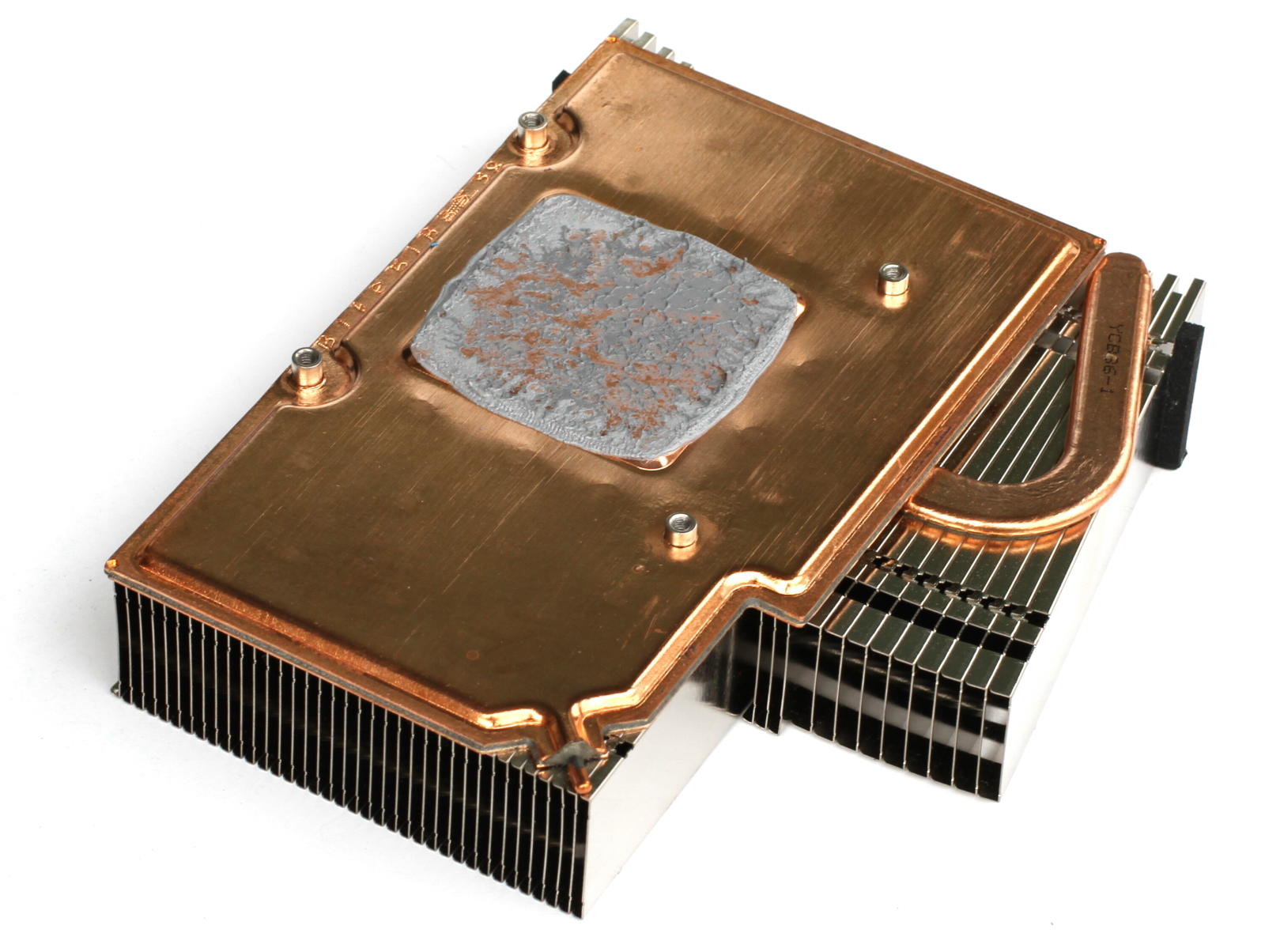

Tout comme pour la carte de référence, le coeur du système de refroidissement consiste en une chambre à vapeur fixée à un radiateur en aluminium. Une petite excroissance y a été ajoutée, parcourue par un caloduc aplati, de manière à augmenter sa capacité de refroidissement. Notez cependant que la densité des ailettes en aluminium est plus réduite dans cette excroissance, compte tenu de sa forme qui va en s'élargissant. Du coup nous nous demandons si elle est bien utile, d'autant plus qu'elle est liée à l'expulsion d'une partie de l'air chaud (que nous estimons grossièrement à 1/5ème du total) à l'intérieur du boîtier, en direction des connecteurs SLI.

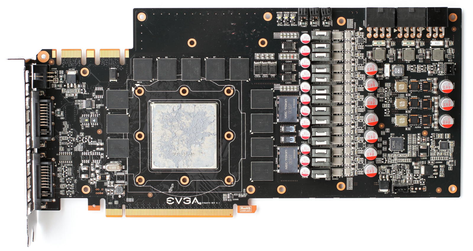

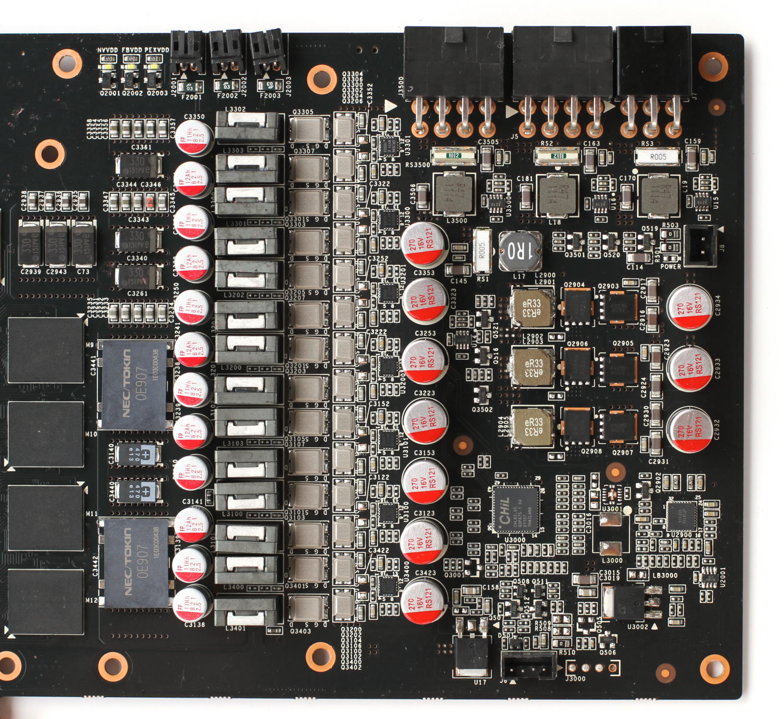

Si la GTX 580 Classified est immense, c'est parce qu'EVGA a voulu se donner les moyens d'intégrer un étage d'alimentation plus que costaud : le fabricant annonce ainsi qu'il peut encaisser une consommation de 1000W contre 400W pour la carte de référence. Pour rappel, les fusibles présents sur la GTX 580 Matrix d'Asus sont dimensionnés à hauteur de 720W. EVGA semble donc avoir vu très grand à ce niveau.
L'étage d'alimentation dispose de 14 phases dédiées au GPU accompagnées de 3 phases destinées à la mémoire. EVGA indique avoir travaillé en profondeur la qualité du signal envoyé au GPU, de manière à faciliter la montée en fréquence, en utilisant des Proadlizer de NEC TOKIN et des inducteurs haut de gamme.

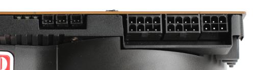

Cet étage d'alimentation demande pas moins de 3 connecteurs PCI Express : 2x 8 broches + 1x 6 broches. Pour faciliter l'installation avec un maximum d'alimentations, EVGA fourni un adaptateur 8 broches vers 2x 6 broches et un adaptateur 6 broches vers 2x molex. Il vous faudra cependant encore une alimentation correctement dimensionnée, avec au moins 2 connecteurs 6 broches et un connecteur 8 broches.

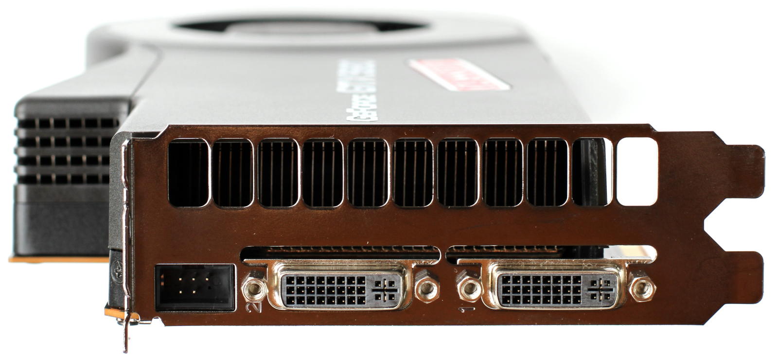

La GTX 580 Classified est compatible avec le système EVBot (connecteur de gauche) qui permet la modification des fréquences et des tensions sans passer par le système. Elle ne dispose par contre pas de connecteur HDMI, qui est cependant proposé via un adaptateur DVI fourni.

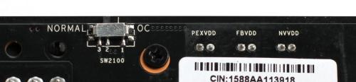

Pour les utilisateurs avancés, EVGA propose des points de mesure des tensions GPU, mémoire et PLL ainsi que des diodes (à gauche sur la photo du haut) qui indiquent le bon fonctionnement de ces tensions. Un switch permet de passer sur un bios optimisé pour éviter le cold bug lors d'un refroidissement au LN2. Ce bios désactive par ailleurs l'OCP et autorise une augmentation de la tension GPU jusqu'à 1.8V.

Malgré l'overclocking d'usine conséquent, l'étage d'alimentation de la GTX 580 Classified d'EVGA ne surchauffe pas et la température GPU est légèrement inférieure à celle obtenue sur la carte de référence.
