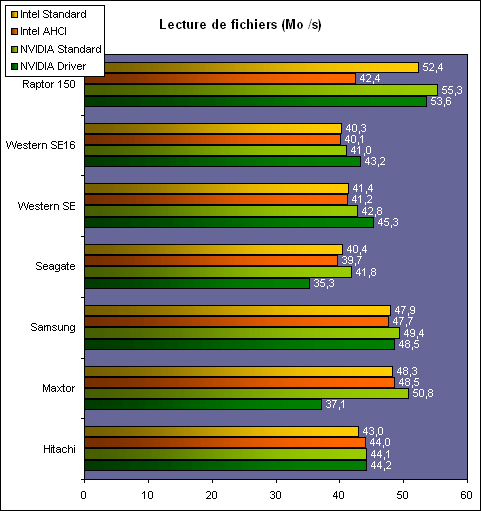

Première surprise, pour des raisons inconnues l’activation de l’AHCI ou l’installation du driver Nvidia fait notablement baisser certaines performances en lecture : c’est le cas du Raptor 150 Go en AHCI ainsi que des disques Seagate et Maxtor avec le driver NVIDIA. On notera que ces deux disques utilisent un contrôleur Agere. Seules les disques Western SE/SE16 profitent réellement d’un changement, en l’occurrence l’installation du driver NVIDIA. En dehors de ces cas on notera que ce sont les disques Maxtor et Samsung qui offrent ici les meilleurs débits alors que Western et Seagate sont les moins bons.

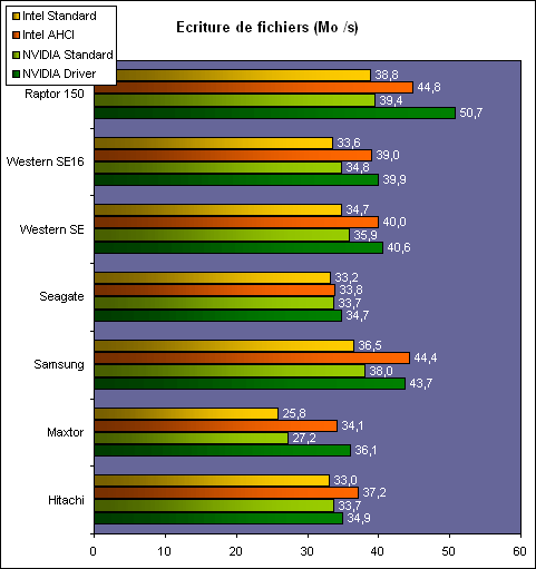

En écriture par contre les gains en AHCI/Driver NVIDIA sont importants, sauf chez Seagate et sur le disque Hitachi sur plate-forme NVIDIA. On notera les excellentes performances du disque Samsung, et à contrario les mauvaises performances du modèle Maxtor pourtant très bon en lecture. Heureusement les gains obtenus par l’AHCI et le driver NVIDIA sur ce disque compensent un peu cet état de fait.

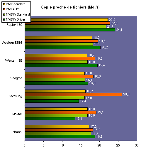

Que ce soit en copie proche ou en copie lointaine, un disque est ici très surprenant lorsqu’il est utilisé avec un contrôleur AHCI : il s’agit bien entendu du modèle Samsung qui s’avère plus rapide qu’un Raptor et plus de 30% devant son plus proche concurrent à 7200 tpm. Nous avons effectués plusieurs fois les tests pour nous assurer de ces résultats mais avons eu à chaque fois des résultats semblables. L’autre surprise c’est la baisse des performances enregistrée sur le disque Maxtor avec le driver NVIDIA.
On notera également qu’un meilleur temps d’accès ne garanti en rien de meilleures performances lors de copies éloignées, puisque le disque Hitachi perd plus en performance par rapport à une copie proche que les autres disques. En dehors de l’ovni Samsung et du Raptor, c’est le Western SE16 qui est ici le plus rapide.
