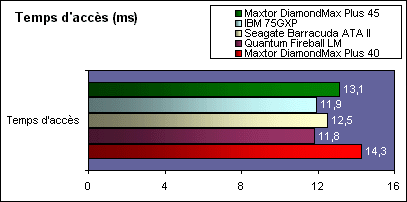

Si d´après les spécifications de Maxtor le gain en terme de temps d´accès n´est que de 0.3 ms, en pratique le DiamondMax Plus 45 met son aïeul de 1.2 ms ! Voilà une bonne nouvelle, car jusqu´alors c´était le point faible des disques Maxtor par rapport à la conccurence. Toutefois, le Fireball LM et le 75GXP sont encore devants ...

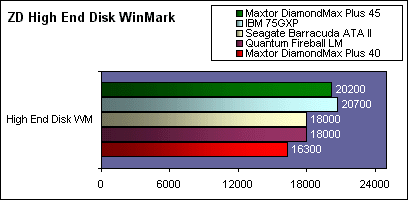

d´après le benchmark applicatif - en opposition à HD Tach qui est un benchmark
synthétique - ZD High End WinMark, le Maxtor DiamondMax Plus 45 est encore une
fois ... légèrement derrière l´IBM 75GXP, tout en étant devant les autres
disques, normal étant donné qu´il s´agit de vieux modèles dotés de plateaux
de ´seulement´ 10 Go.
