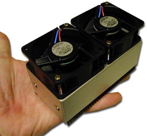

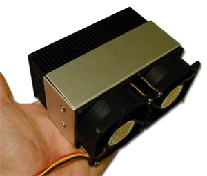

Au passage, je vous fais profiter de ces quelques images du PFH6035, que je n’avais pas encore testé. Ses performances sont aussi bonnes que celle du FDP32 de GlobalWin (un tout petit poil en dessous), mais il ne vous posera pas de problèmes d’installation sur votre carte mère, comme cela peut arriver avec ce dernier (parfait pour une Abit BP6).
