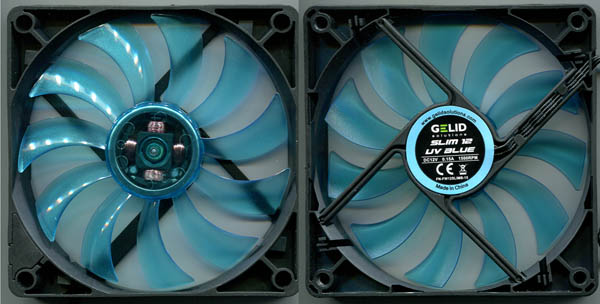

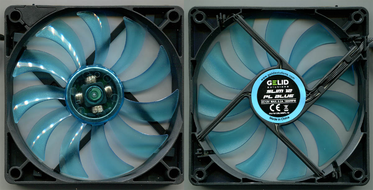

Le Slim 12 PL est un ventilateur PWM, censé produire un flux d'air de 52,4 CFM à 1600 rpm, ainsi qu'une pression statique de 1,35 mmH2O. Sa consommation est annoncée à 0,20A, mais nous n'avons relevé que 0,17A au maximum. Le Slim 12 UV, dépourvu de PWM, ne tourne qu'à 1500 rpm maxi, pour un flux d'air de 48,3 CFM, une pression statique de 1,26 mmH2O, et une consommation de 0,15A maximum, ce qui correspond à ce qu'annonce Gelid.
La finition des deux Gelid est bonne, bien que les pales des deux modèles soient très souples, et tous deux profitent d'un câble d'alimentation joliment gainé de 50 cm de long. Nous ne l'avons pas encore évoqué, mais le Slim 12 PL est équipé de 4 leds bleues qui illuminent ses pales. Gelid a toutefois intégré au cadre un discret petit interrupteur qui permet de les éteindre, dans le cas où vous n'apprécieriez pas cette illumination.
En matière de bundle, Gelid a fait simple : le Slim 12 PL n'est vendu qu'avec 4 vis et un autocollant de la marque, tandis que le Slim 12 UV rajoute à ce bundle de base un réducteur de tension (gainé), qui fait baisser la vitesse de rotation maximale à 1000 rpm.
Tous deux sont équipés d'un "Hydro Dynamic bearing", d'une durée de vie de 50000h. Le Slim 12PL est garanti 3 ans, ce qui est déjà bien, et le Slim 12 UV porte la durée de la garantie à 5 ans, ce qui est encore plus appréciable, surtout au regard des prix de vente conseillés, qui sont de 7€ et 10€ environ, respectivement pour le Slim 12 UV et le Slim 12 PL. Passons aux résultats obtenus à l'aide de notre protocole de test habituel :

A vide, les deux Gelid sont plutôt à leurs aises face à la concurrence, puisque sans arriver au niveau de notre modèle de référence, ils font aussi bien (voire mieux en ce qui concerne le Slim 12 UV) que le Yate-Loon D12SL-12 que nous avions testé dans notre comparatif 120mm DC, et qui mesure lui 20mm d'épaisseur !
En terme d'acoustique, si nous avons rien à redire du Slim 12UV, son cousin PWM, le Slim 12 PL, ne s'est pas montré irréprochable, la faute à un permanent cliquetis de moteur, qui persiste quelle que soit la manière dont ce dernier est alimenté, PWM ou DC. Nous retrouvons aussi sur les deux modèles quelques petits points de résonance à haut régimes, peut être dus à la souplesse du matériau utilisé pour les pales. L'Hydro Dynamic bearing s'est quant à lui plutôt bien comporté, y compris en position horizontale, ne se manifestant que ponctuellement par quelques bruits de frottement aléatoires et passagers.
Placé sur radiateur, le Slim 12 UV tient la dragée haute à ses concurrents slim, en faisant mieux que le Yate-Loon D12SL-12 et que le Scythe Slipstream slim. Étrangement, le Slim 12 PL n'est pas à la fête à bas régime (cette différence de performance peut être expliqué en partie par la baisse de vitesse de rotation dont souffre ce modèle une fois monté sur radiateur), mais rejoint le Slim 12 UV passé 1100 rpm environ.

Vous noterez qu'alimenté en DC, le Gelid Slim 12 PL Blue passe directement de 360 rpm à 7V à environ 900 rpm à 7,5v. En PWM il est heureusement possible d'obtenir des vitesses intermédiaires, il fonctionne ainsi à 650 rpm à de 0 à 30% PWM, 700 rpm à 40%, 870 rpm à 50%, 1120 rpm à 60%, 1340 rpm à 70% et 1400 rpm à 80-100%. En PWM nous obtenons 22,4 dBA à 600 rpm, 28,2 dBA à 900 rpm et 34,4 dBA à 1200 rpm (contre 30,5 dBA à 920 rpm et 34,2 dBA à 1120 rpm en DC).
Les deux derniers Gelid sont d'agréables nouveautés sur un marché peu développé : le Gelid Slim 12 UV est tout simplement le meilleur ventilateur de moins de 25mm d'épaisseur qui nous soit passé entre les mains à ce jour, et nous pouvons à ce titre le conseiller à tous les utilisateurs recherchant un ventilateur moins épais que les ventilateurs habituels. Le Slim 12 PL, bien que légèrement moins bon que le Slim 12 UV, est aussi tout à fait recommandable, surtout par rapport à une concurrence peu étoffée, voire inexistante sur le secteur des ventilateurs 120mm slim et PWM.
