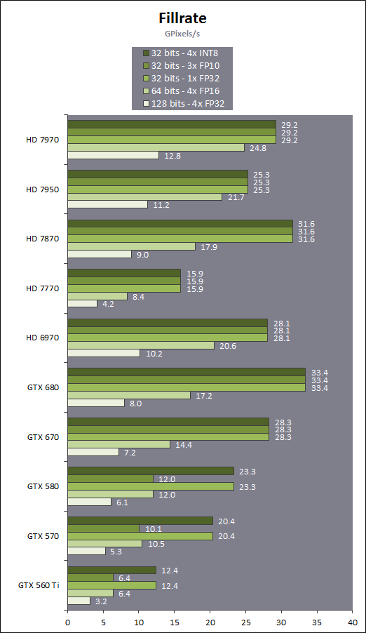

Fillrate
Nous avons mesuré le fillrate sans et puis avec blending, et ce avec différents formats de données :
Au niveau du fillrate, les GeForce GTX 600 et le GPU GK104 sont enfin capables de transférer les formats FP10/11 et RGB9E5 à pleine vitesse vers les ROP, bien que le blending de ces formats se fasse toujours à demi vitesse. Si les GeForce et les Radeon sont capables de traiter le FP32 simple canal à pleine vitesse sans blending, seules ces dernières conservent ce débit avec blending. Elles sont par ailleurs nettement plus rapides en FP32 quadruple canal (HDR 128 bits).
Bien que les Radeon 7800 disposent du même nombre de ROP que les Radeon HD 7900, leur bande passante mémoire inférieure ne leur permet pas de maximiser leur utilisation avec blending ainsi qu'en FP16 et FP32 sans blending.
