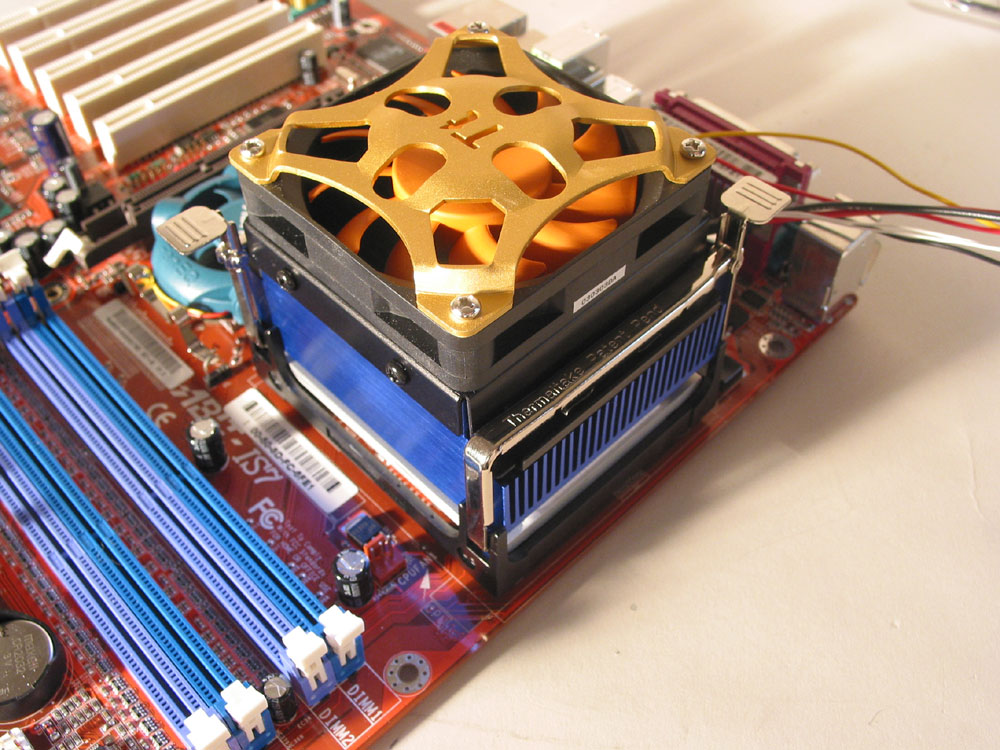

Avec l´été, nous avons décidé de nous intéresser aux solutions de refroidissement "alternatives". Avant un dossier dédié aux kits de watercooling ainsi qu´un comparatif de ventirads pour Socket 478, nous nous sommes penchés sur le SubZero4G de Thermaltake, une solution de refroidissement couplant air-cooling et plaque à effet peltier.
Le SubZero4G
Découvert en 1834 par Jean Charles Athanase Peltier, l´effet peltier est couplé aux semi-conducteurs afin d´obtenir des plaques à effet peltier – également appelée TEC (Thermo Electric Cooler). Grâce au courant électrique qui la traverse et qui provoque une différence de potentiel électrique entre les deux matériaux la constituant, on engendre un gradient thermique. Du coup, sur la surface extérieure du TEC on crée du froid qui joue le rôle d´une pompe à chaleur ... chaleur qui se retrouve sur la surface intérieure, qu´il faut donc refroidir.

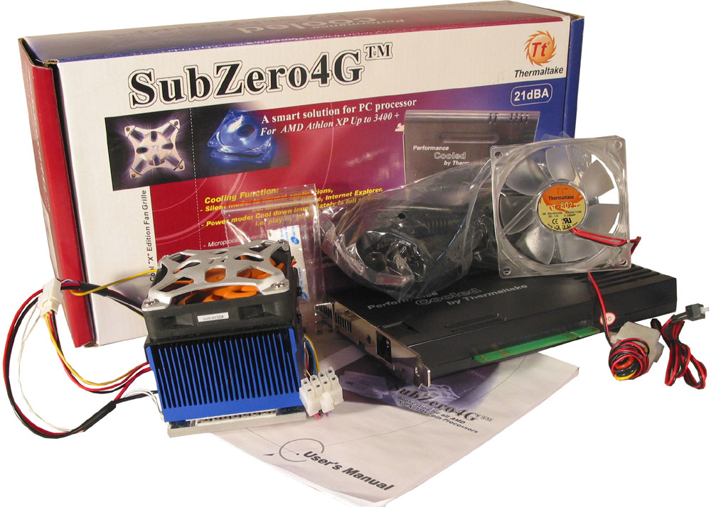

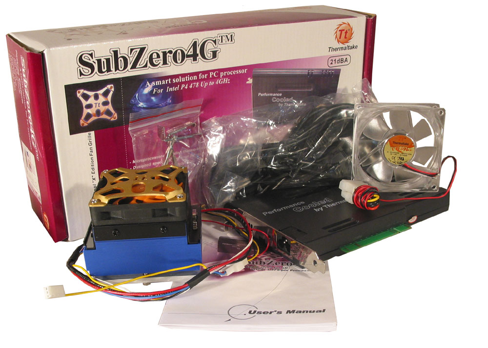

Pour ce faire, Thermaltake a fait appel à une solution de refroidissement à air. Le SubZero4G est donc composé de la sorte :
- Une plaque froide
- Un TEC
- Un radiateur
- Un ventilateur processeur
Comme vous pouvez le voir sur ces images, la plaque froide n´est pas identique entre les modèles Pentium 4 et Athlon, puisque dans cette dernière configuration on a droit à une base qui est en partie en cuivre. L´originalité du SubZero4G se situe dans une carte qui vient s´enficher dans un port PCI et qui se charge de la régulation de la température de l´ensemble. Elle joue sur 3 paramètres :
- L´alimentation du TEC
- L´alimentation du ventilateur CPU
- L´alimentation du ventilateur boîtier, qui est livré avec le kit
Ainsi, selon la température processeur et la température ambiante, le SubZero4G fait varier ces paramètres afin - en théorie - de conserver des températures raisonnables. Bien entendu, plus votre processeur est puissant, plus le TEC sera alimenté, plus sa surface chaude chauffera et plus il faudra ventiler le tout via la ventilation processeur.

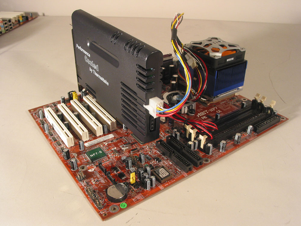

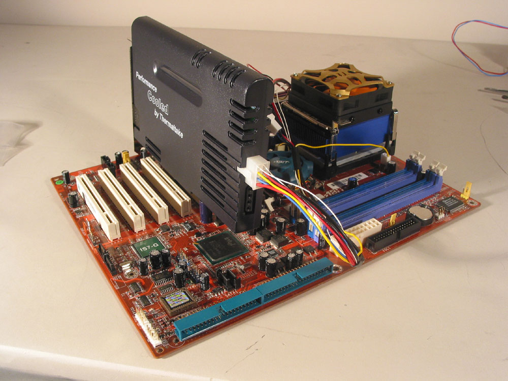

L´installation du SubZero4G est assez aisée, que ce soit sur Athlon XP ou Pentium 4 :
Sur Athlon XP, il faudra utiliser un tournevis plat, comme c´est le cas pour la majorité des ventilateurs livrés destinés à ce processeur.
Sur Pentium 4, deux clips permettent de monter le SubZero4G en conservant le support Intel initial.
Dans les deux cas, l´installation du SubZero4G vient rajouter des câbles supplémentaires à l´intérieur de votre machine, puisqu´il faut le relier à sa carte contrôleur qui se charge du contrôle mais aussi de l´alimentation du système de refroidissement. Le ventilateur de boîtier vient également se relier à cette carte, alors que cette dernière est alimentée en externe, ce qui permet de ne pas surcharger l´alimentation puisque dans le pire des cas elle peut consommer 73 Watts.
