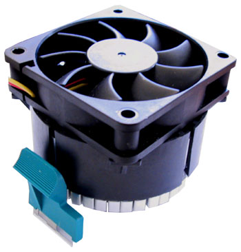

ThermoEngine V60-4210
Thermosonic est une société taiwanaise qui était encore totalement inconnue il y’a six mois mais son dernier modèle, le ThermoEngine, n’est pas passé inaperçu. D’excellente qualité de fabrication, le V60-4210 est présenté bien calé et équipé d’un excellent pad thermique à changement de phase, le tout dans une boite rembourrée et renfermant un excellent petit manuel de mise en place. D’aspect cubique, le dissipateur semble plus conservateur que d’autres, mais il cache bien ses multiples innovations... jusque sous son ventilateur.
Conceptuellement, son fonctionnement se rapproche assez fortement de celui d’un Radial Fin : la chaleur passe par un cylindre central avant d’être évacuée vers des ailettes périphériques. Mais la similitude s’arrête au concept. En effet, là où le Radial Fin est constitué d’un cylindre sur lequel vient se poser une simple feuille d’aluminium pliée (type folded fin), le ThermoEngine est lui basé sur un seul bloc d’aluminium extrudé. Si des rumeurs ont pu circuler, deci delà, quand au contenu du tube, celui-ci est bel et bien vide et n’est en aucun cas une sorte de caloduc (heatpipe).
L’ensemble est donc constitué d’une seule pièce, surmontée d’un ventilateur Delta ultra-plat de 60x10mm. Le tout pèse 259g, mesure 63x63x58mm, et utilise un clip offrant un bon maintien et une mise en place très aisée. Par ailleurs, le ventilateur est très performant avec ses 21.19 CFM et 4800 tpm (malgré sa modeste taille), tout en restant dans une bonne moyenne niveau bruit. On comprend vite pourquoi ce ventilateur commence à trouver son chemin chez de nombreux constructeurs, y compris chez les plus prestigieux (Taisol, Akasa, mais aussi Alpha Novatec). Déjà doté de très bonnes performances, ce ventilateur ne permet pas de tirer le maximum du ThermoEngine, et celui-ci ne s’exprimera pleinement qu’à partir du moment ou vous lui grefferez un ventilateur de taille plus conséquente, une petite dépense supplémentaire à ajouter aux 300FF du ThermoEngine.

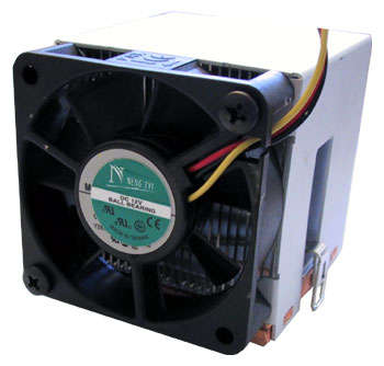

Neng Tyi SN02
Si les précédents modèles de Neng Tyi étaient avant tout destinés aux OEM et ne visaient pas le marché des overclockeurs, le SN02 change la donne. Sur une base de cuivre relativement massive sont fixées 24 lames d’aluminium de 60mm de haut. Le tout atteignant une hauteur importante, le constructeur a placé le ventilateur latéralement et a surmonté le tout d’une jupe, à la manière d’Alpha sur son PEP66.
Encore une fois, la similitude s’arrête ici, et le Neng Tyi SN02 est d’une qualité relativement médiocre (et je serais tenté de dire « comme d’habitude »). Si elle reste acceptable dans l’absolu, elle ne l’est pas par rapport à la concurrence, et encore moins quand on sait que pour le même prix (près de 300FF), il ne sera pas difficile de trouver soit plus performant, soit de meilleure qualité, voir même les deux. Trop encombrant, le SN02 posera problème sur certaines cartes mères, mais il sera possible de contourner ceci en changeant le côté du ventilateur. Le clip de fixation est un des plus classiques, et nécessitera un tournevis pour les opérations de montage/démontage. Notons que le ventilateur Motor One n’est pas des plus bruyants et que le SN02 profitera beaucoup du remplacement de son pad thermique vert par une bonne pâte thermique telle que l’Arctic Silver, du fait de sa base en cuivre relativement poreux.
