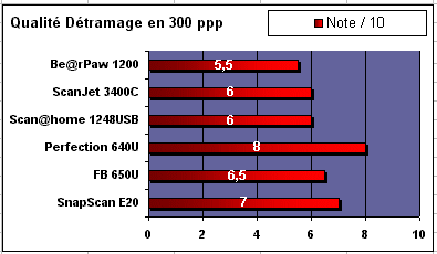

Numérisation d´une image de magazine
Evaluation de la qualité de numérisation d´une image en 300 ppp quand l´option de détramage est activée.

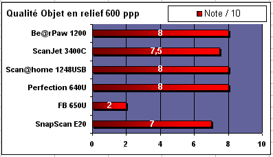

Numérisation d´un objet présentant du relief
L´objet n´est pas plat : que vaut le résultat ? Ce peut être le cas quand un livre est épais, quand vous n´avez pas d´appareil photo numérique ou de photo tout court d´un objet mais que vous avez besoin de son image pour un site de vente en ligne, etc. La résolution choisie est de 300 ppp.

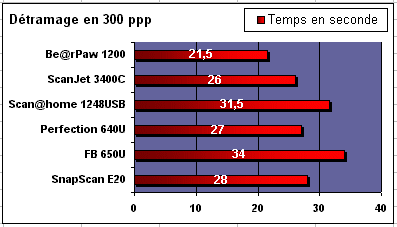

Détramage
Si le scanner d´Epson arrive en tête dans la note de qualité, c´est tout simplement parce qu´il est le seul à fournir un résultat à la fois net et haut en couleur, ceci presque sans laisser de trace de la trame.
Le Scan@Home 1248USB n´obtient qu´un 6 malgré une précision et un détramage encore meilleurs. Hélas, bon nombre de couleurs ont disparu ou du moins, se sont atténuées, dans l´opération. Le même reproche, applicable plus fortement encore, peut être adressé au scanner de Mustek (Be@rPaw 1200).

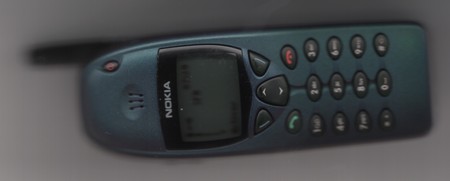

Relief
L´idée de scanner un téléphone peut paraître saugrenue, j´en conviens. Le choix se justifie en revanche si vous avez besoin de numériser une page d´un livre épais (les textes proches de la bordure doivent être lisibles), si vous n´avez pas d´appareil photo numérique, etc.
La conclusion que l´on peut tirer de cet essai confirme la réputation des capteurs CMOS : le résultat du scanner exploitant une technologie CIS (celui de Canon) est désastreux et inexpoitable.
Deux images seulement pour illustrer notre propos :
Canon FB 650U
Epson Perfection 640U

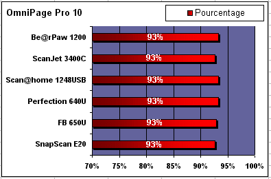

La reconnaissance de caractères
Nous avons dans un premier temps effectué les tests avec le logiciel d´OCR livré, puis avec la référence du moment : OmniPage Pro 10 de Caere.
Avec le logiciel livré
HP a décidé de livrer son scanner avec un module d´Iris intégré à son pilote : c´est la catastrophe ! Les gros caractères ne sont pas reconnus et sont considérés comme des images. La version complète d´Iris donne de bien meilleurs résultats, comme le prouvent ceux obtenus par le scanner d´Agfa. Mustek a choisi pour sa part TextBridge.
Le résultat du FB 650U (Canon) est un peu décevant quand on sait qu´il est livré avec la version complète d´OmniPage Pro 9 (mais la faute en incombe au logiciel).
Succès total en revanche pour Epson et Hercules qui ont préféré joindre Presto ! aux logiciels fournis.
Avec OmniPage Pro 10
Le graphique prouve que le résultat au test de reconnaissance ne dépend pas du scanner mais de l´OCR. Tous obtiennent un taux de reconnaissance de 93 % quand ils sont couplés avec OmniPage Pro 10.
A noter que Presto ! obtenait un meilleur résultat précédemment : 97 %.

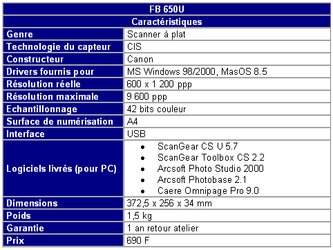

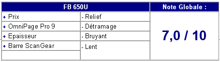

Page 8 - Canon FB-650U
Canon FB-650U
Canon fait partie de ceux qui préfèrent avoir raison tout seul que tort avec les autres. C´est du moins ce qui ressort de leur réponse à la question : "Mais pourquoi opter pour la technologie CIS quand tous les autres préfèrent le CCD ?". Leur réponse est du genre : "Il faudrait plutôt leur demander pourquoi ils ne font pas de CIS". Or, c´est vrai que les capteurs CMOS ont des atouts pour eux.
A commencer par leur coût moindre, le FB 650U est positionné à 690 F bien qu´il soit livré avec la version complète d´OmniPage Pro 9, et par l´épaisseur finale des scanners : 34 mm de hauteur, soit deux à trois fois inférieure aux autres. Par ailleurs, la faible consommation du périphérique lui permet de ne pas recourir à une alimentation externe à brancher sur le secteur : elle se fait via le câble USB.
Le bouton en face avant lance une barre de raccourcis pour automatiser le traitement les images à numériser. Un numérisation automatique se lance quand vous cliquez sur un bouton et envoie le résultat vers un fax, l´imprimante, le logiciel d´OCR, etc. Il est possible de changer les paramètres par défaut et de redéfinir les boutons.
Le pilote est simple et donne accès à tous les paramètres depuis la fenêtre principale. Rien à dire.
En revanche, le scanner est assez bruyant, plutôt lent, inutilisable si les objets numérisés ne sont pas parfaitement plats et collés à la vitre et la fonction de détramage pourrait être plus efficace.

4ème : le Canon FB 650U n´est pas le meilleur, mais son épaisseur deux fois inférieure à celle de ses concurrents peut vous le faire préférer aux autres. D´autant que sa note de qualité est fortement diminuée par sa contre-performance, liée au choix de la technologie CIS, lors du scan d´un objet en relief, une opération que sans doute peu d´utilisateurs utiliseront (pour rappel, il y a obtenu un 2 / 10).
