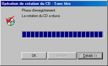

Sans aucune surprise, et avec l’un ou avec l’autre des softs, la gravure de CD-R en 6 X n’a posé aucun problème notable. Le cache de 2 Mo tient bien la route et on peut surfer et écouter des MP3 pendant la gravure sans soucis. Le test d’overburning a également été passé avec succès et j’ai pu graver un CD de 75 :30 minutes.
Pour continuer les tests en gravure de CD-R et histoire de torturer un peu le bestiau, j’ai ensuite utilisé des CD-R de qualité moyenne, voir médiocre, que l’on trouve dans toutes bonnes grandes surfaces…En l’occurrence il s’agit de CD-R de marque Princo et de marque Traxdata (Dye Silver).
Et la non plus pas de problèmes, un CD de 650 Mo se grave en une petite douzaine de minute, sans erreurs et le CD a pu être relu facilement par mon lecteur de DVD Pioneer. Cette fiabilité bien appréciable provient du fait que le CRW 6416S est équipée d’une tête d’écriture spécifique. En effet, celle-ci ‘’éclaire’’ le support avec un triple faisceau laser afin de permettre une meilleure stabilité d’écriture.
