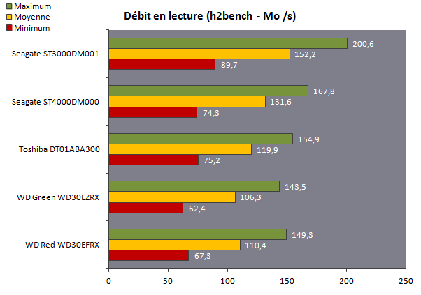

Nous avons utilisé le même protocole que pour les disques de 3 To pour évaluer le Desktop HDD.15 4 To. Nous le comparons aux autres disques durs "Green" d'une capacité de 3 To, ainsi qu'au Seagate 7200.14 3 To, et ajoutons pour les tests pratiques un SSD, le Crucial M4 128 Go.

Du côté des débits on peut voir que le ST4000DM000 est le disque le plus rapide fonctionnant à une vitesse inférieure à 7200 tpm puisqu'il est à 131 Mo /s en moyenne, contre 120 Mo /s pour le disque Toshiba. On est bien entendu en dessous d'un disque tel que le 7200.14 qui est à 152 Mo /s. Cela se ressent sur la lecture et l'écriture d'ensemble de fichiers puisque le disque Seagate domine la concurrence sauf sur les petits fichiers ou il est à un niveau comparable en lecture et inférieur en écriture.
