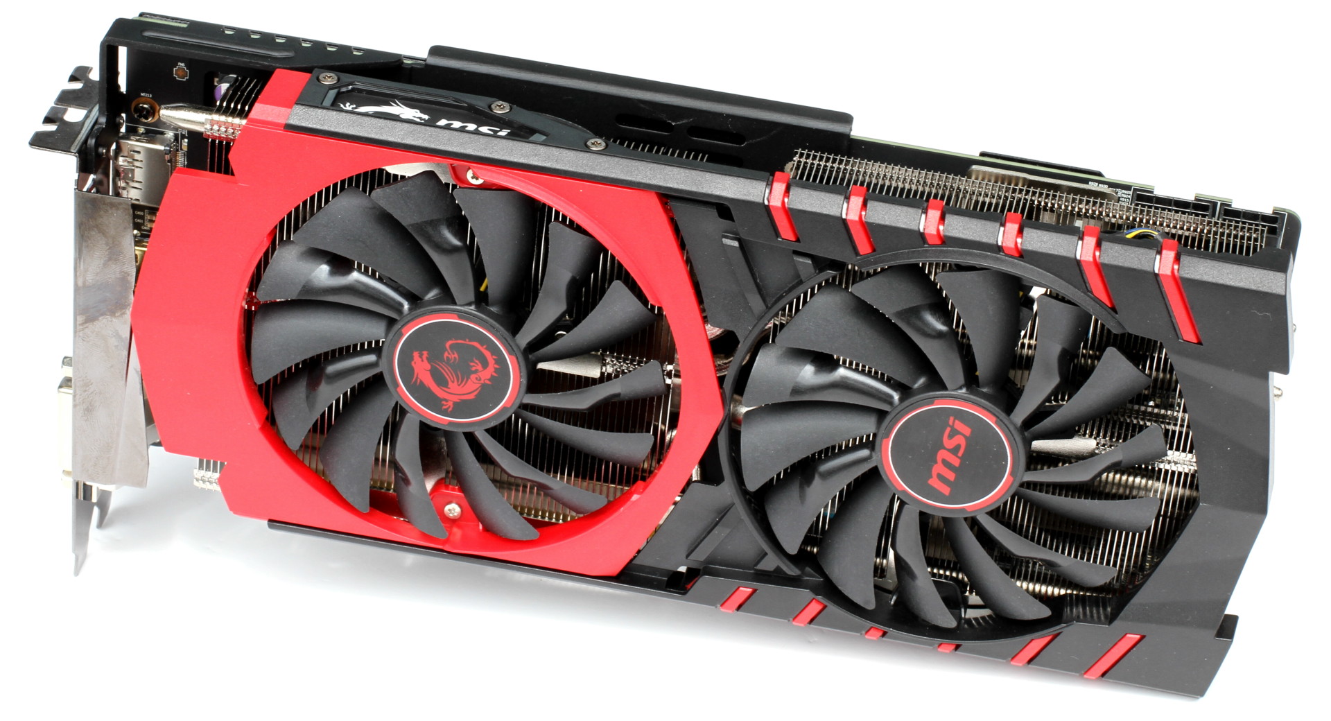

La MSI Radeon R9 390X Gaming 8 Go

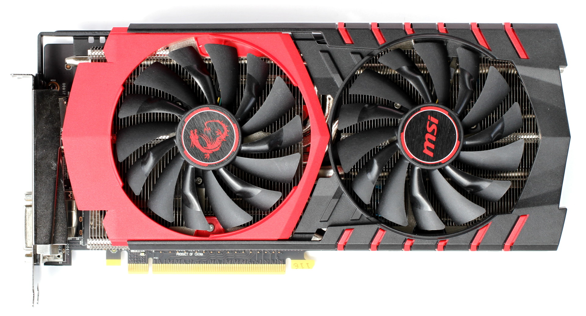

MSI profite de l'arrivée de la gamme de Radeon 300 pour passer ses cartes personnalisées à base de GPU AMD des systèmes de refroidissements Twin Frozr IV aux plus récents Twin Frozr V.

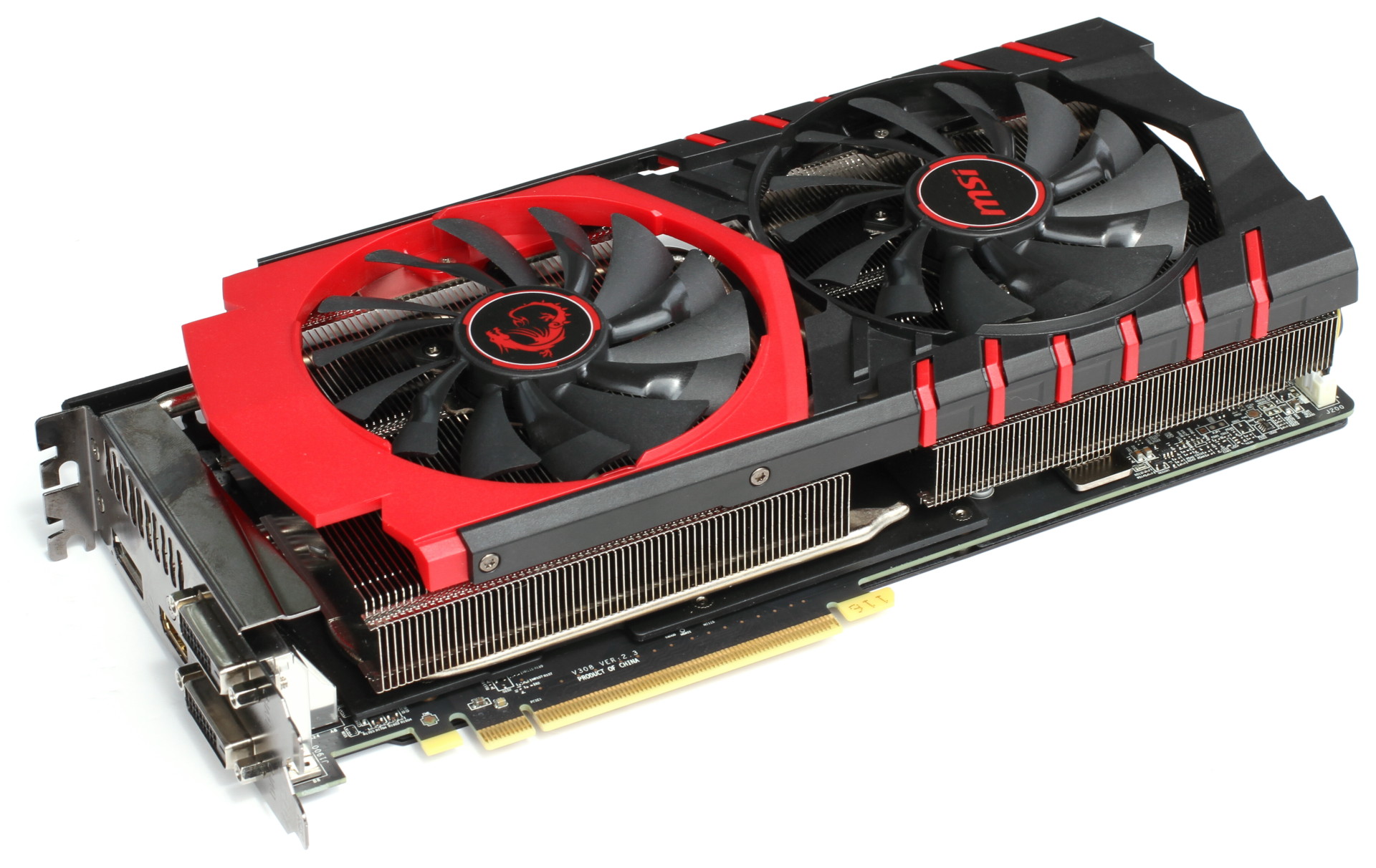

Bien qu'elle ne mesure que 27.5 cm de long, la R9 390X Gaming est plutôt imposante avec un dépassement de 2 cm au niveau de la hauteur standard et un format triple slot. Un ventirad musclé qui promet de meilleures performances de refroidissement que le modèle exploité sur la R9 290X Gaming.
Nous préférons également nettement la finition de ces Twin Frozr V. Même si la coque est en plastique, la qualité reste au rendez-vous et l'esthétique est plus réussie. A notez à ce sujet que le logo MSI est illuminé par une LED blanche qui peut être paramétrée via un petit logiciel.

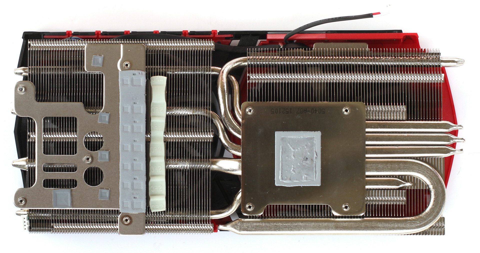

Pour répartir la chaleur entre les deux imposants radiateurs MSI utilisé 5 caloducs dont un de 8mm de diamètre. Le premier radiateur intègre la base en cuivre nickelé alors que le second reçoit une structure prévue pour le refroidissement de l'étage d'alimentation.
Deux larges ventilateurs se chargent du refroidissement. Ils peuvent être contrôlés indépendamment l'un de l'autre et restent à l'arrêt à faible charge.

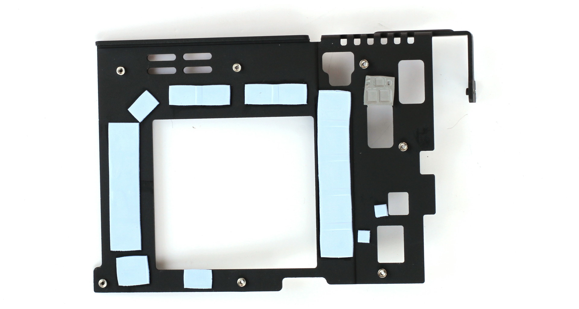

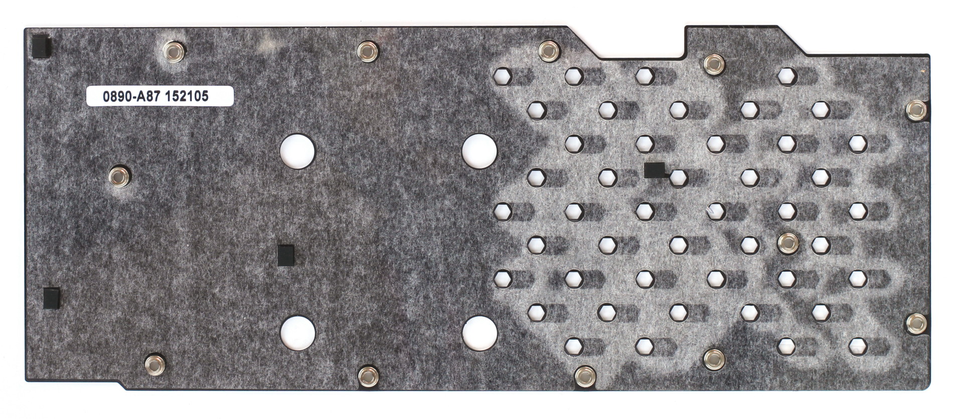

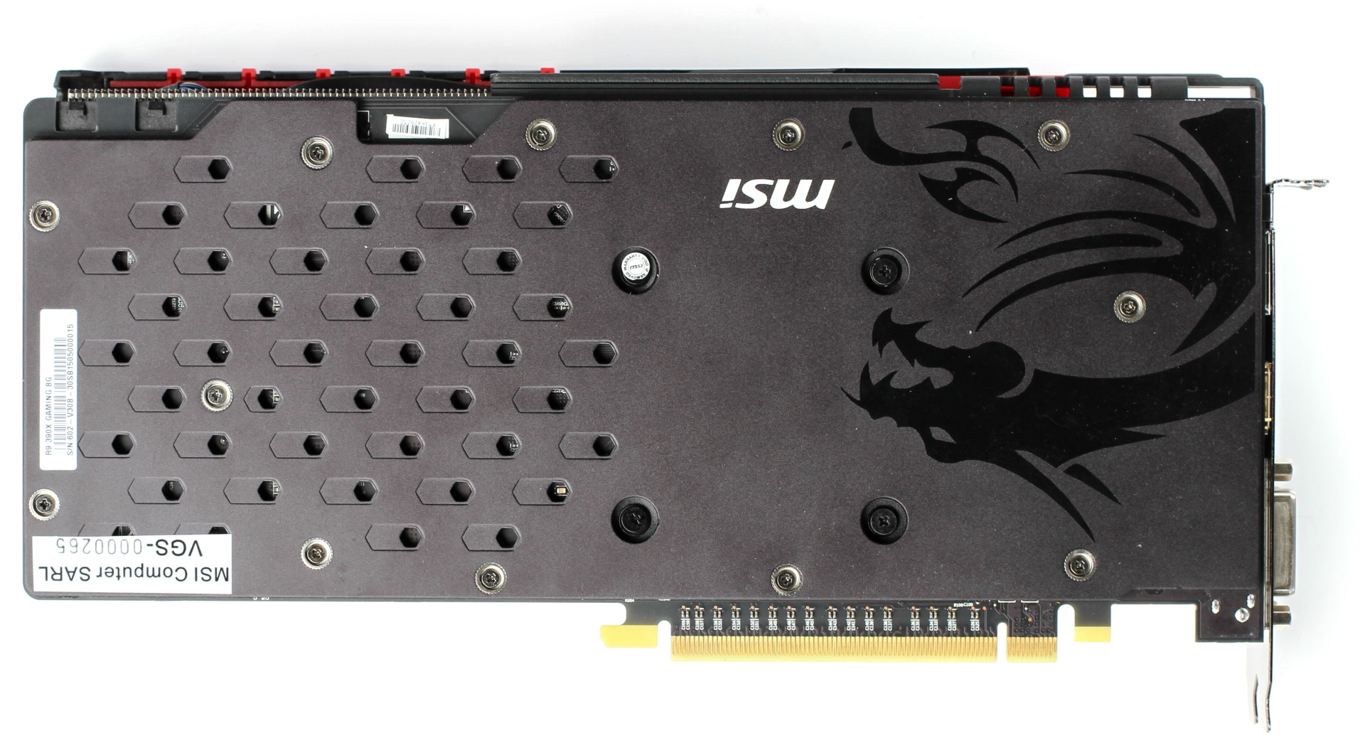

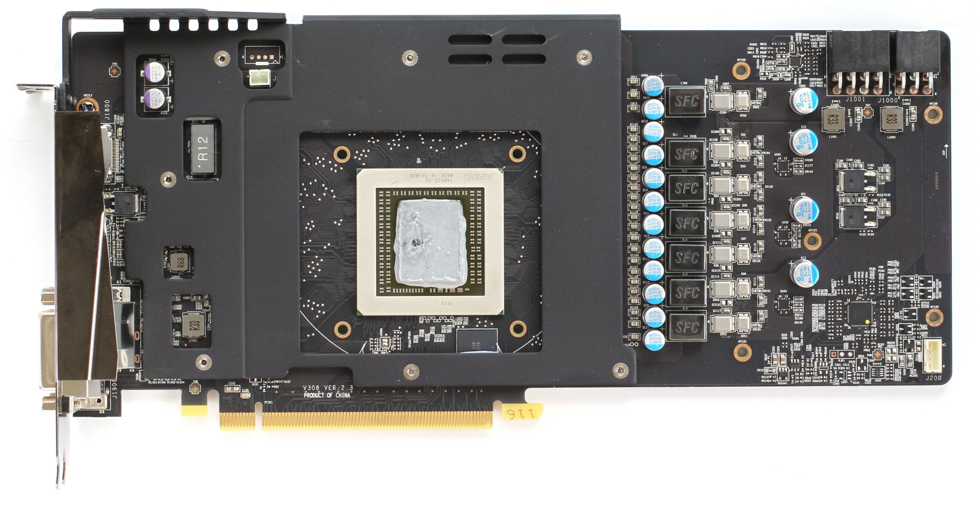

Une première plaque métallique, à l'avant se charge d'assurer la robustesse de l'ensemble et est en contact avec les puces mémoires. Une seconde plaque métallique, à l'arrière, se charge de protéger le PCB et d'améliorer l'aspect esthétique, mais ne participe pas au refroidissement. Elle est perforée au niveau de l'étage d'alimentation pour éviter de trop impacter sa température.

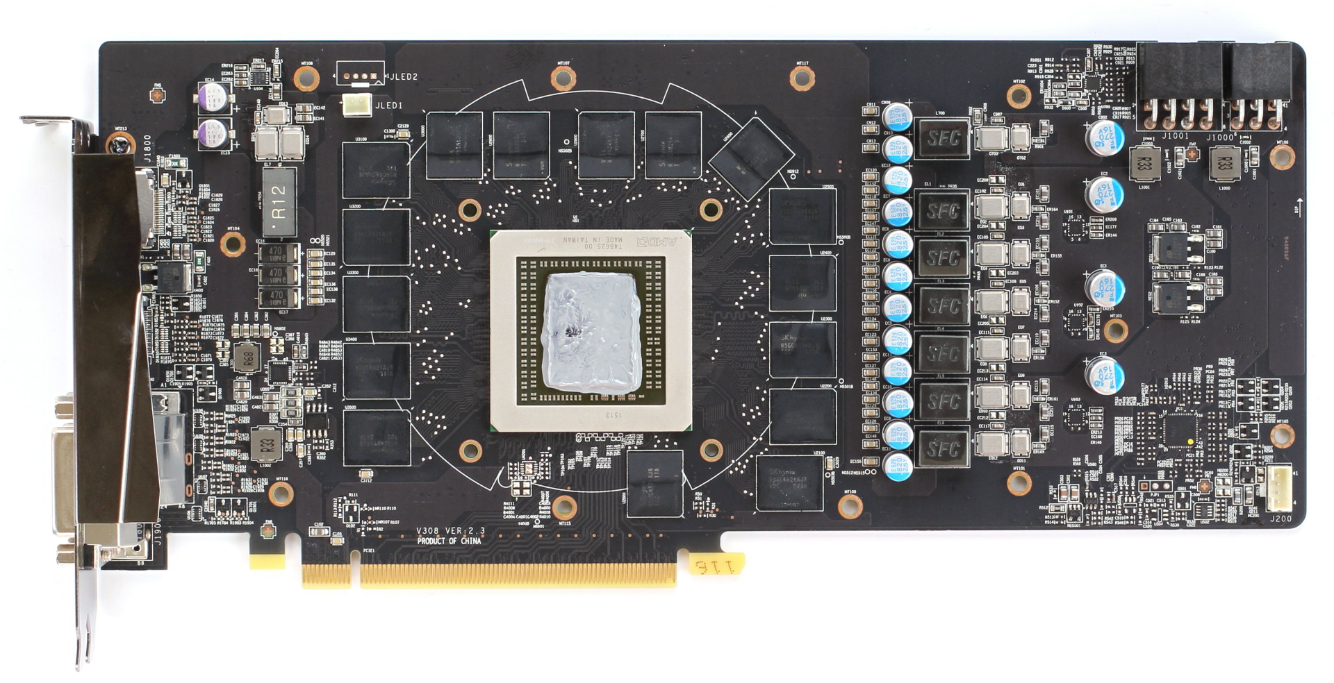

Pour cette R9 390X Gaming, MSI exploite un PCB différent que pour sa R9 290X, tout du moins par rapport à la version originale de cette dernière, que nous avions testée. Par la suite MSI a fait évoluer le PCB de sa R9 290X Gaming et la version 2.2 de celui-ci est semblable au PCB de cette R9 390X. Son étage d'alimentation est un peu plus musclé puisqu'il est passé de 5 à 6 phases sur base de composants similaires. Deux câbles d'alimentation 8+6 broches sont nécessaires.
Nous retrouvons 16 puces de GDDR5 4Gb SKHynix H5GC4H24AJR-T2C, certifiées pour une fréquence de 1500 MHz avec une tension de 1.5V. Des puces plus récentes qui permettent d'intégrer 8 Go de mémoire et probablement de limiter l'impact sur la consommation du bus plus rapide puisque les premières R9 290X utilisaient de la mémoire spécifiée à 1.6V.
Au niveau de la connectique, MSI n'a pas réellement suivi ce que propose AMD sur ses solutions de références et a opté pour des sorties plus classiques : 2 DVI, une HDMI et une seule sortie DisplayPort. Des choix qui permettent d'éviter le recours à des adaptateurs. MSI se contente d'ailleurs en bundle d'un adaptateur d'alimentation 6 vers 8 broches.

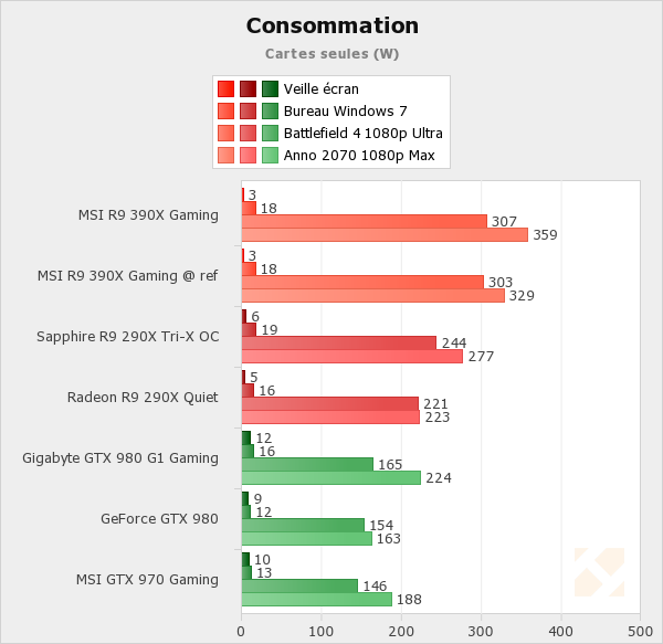

Voici la consommation que nous avons pu mesurer au niveau des cartes graphiques :

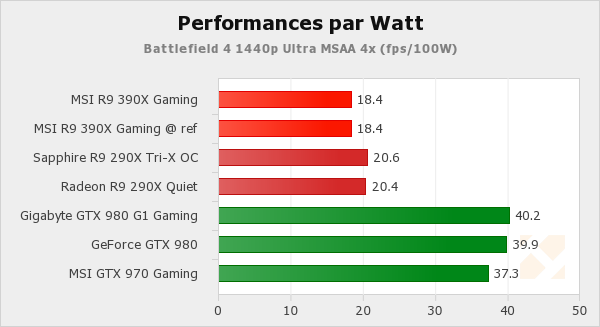

Sans atteindre de limite de température et avec des limites de consommation supérieures, la gourmandise des R9 390X augmente encore. De quoi atteindre le double d'une GTX 980 dans certains cas et comme vous vous en doutez impacter le rendement énergétique :
[ Performances par Watt ] [ Performances par Watt ]
Les GTX 900 sont sur ce point clairement dans une autre catégorie.

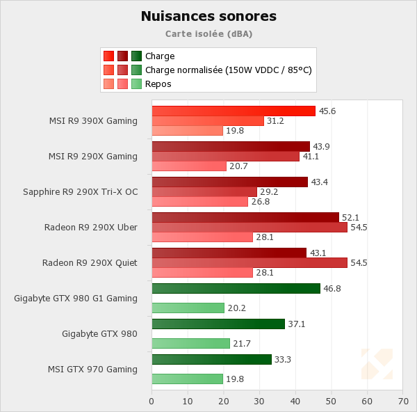

Nous plaçons les cartes dans un boîtier Cooler Master RC-690 II Advanced et mesurons le bruit d'une part au repos et d'autre part en charge sous le test1 de 3DMark11. Un SSD est utilisé et tous les ventilateurs du boîtier ainsi que celui du CPU sont coupés pour la mesure. Le sonomètre est placé à 60cm du boîtier fermé et le niveau de bruit ambiant se situe à moins de 20 dBA, ce qui est la limite de sensibilité pour laquelle il est certifié et calibré.
Pour les Radeon, nous avons ajouté des mesures en mode normalisé avec lequel nous forçons une charge et une température GPU identiques de manière à mieux observer les performances de chaque ventirad.
De toute évidence, le système Twin Frozr V employé ici par MSI est plus performant que le Twin Frozr IV de la R9 290X de la marque, même si de base il doit encaisser une charge plus élevée (nous avions noté 275W au moment du test de la 290X Gaming de MSI contre 359W pour cette R9 390X Gaming).
La MSI R9 390X Gaming est par ailleurs totalement silencieuse au repos, sur le bureau Windows, puisque ses ventilateurs sont à l'arrêt, comme sur la GTX 970 de la marque d'ailleurs.

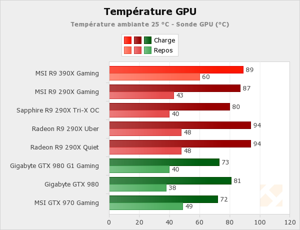

Les températures sont par contre un petit peu plus élevées, principalement au repos où le GPU se stabilise à 60 °C du fait de l'absence de flux d'air.

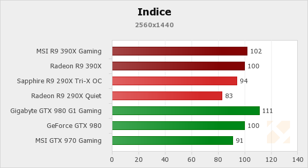

En moyenne, la R9 390X aux fréquences de référence égale la GTX 980 de référence dont le ventirad limite le niveau de performances. Si nous comparons par exemple la MSI 390X Gaming à la Gigabyte GTX 980 G1 Gaming, cette dernière prend par contre un petit avantage.
Par rapport aux précédentes Radeon, une MSI R9 390X Gaming affiche un gain de 9% par rapport à la Sapphire R9 290X Tri-X OC.
