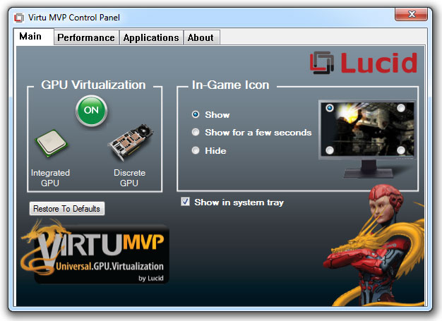

La vocation principale de Virtu consiste à autoriser l'utilisation d'un GPU lorsque l'écran est connecté sur l'autre. D'un point de vue technique, Virtu intercale une couche d'abstraction entre Windows et les drivers WDDM (nous allons prendre pour exemple pour la suite l'utilisation dans une machine d'un processeur Intel avec une carte graphique GeForce. Ici, les pilotes de chaque carte, IGP Intel et GeForce, doivent être chargés). Cette couche permet de faire croire au système qu'il fonctionne sur un GPU différent du GPU principal, de manière quasi transparente. Ainsi le rendu 3D d'un jeu peut être lancé sur la GeForce, même si l'écran est connecté sur l'IGP via la carte mère. Ce n'est que la moitié du problème puisqu'il faut ensuite ramener l'image de la GeForce vers l'IGP, une opération effectuée par le driver qui copie les images calculées dans le framebuffer de la GeForce vers le framebuffer de l'IGP, par le biais du PCI Express. Cette seconde étape n'est pas forcément nécessaire dans le cas d'applications qui n'utilisent pas le rendu 3D, comme par exemple une application d'encodage vidéo qui utiliserait CUDA ou Quick Sync.
L'interface principale de Virtu MVP
Virtu propose donc deux modes de fonctionnements distincts qui correspondent surtout à l'utilisation que l'on veut faire de sa machine. Dans le mode "I", on connecte l'écran sur la carte mère. L'IGP est alors le GPU principal sous Windows et, pour les jeux 3D, le rendu est délesté vers la GeForce. Ce scénario - semblable à ce que l'on retrouve sur des PC portables - était le premier à être rendu disponible dans Virtu. Il propose en théorie l'avantage de limiter la consommation sur le bureau tout en autorisant les performances maximales en 3D.
L'autre mode, baptisé "D" fonctionne à l'envers. Pour rester sur notre exemple, l'écran est cette fois ci connecté sur la GeForce, et l'on peut virtualiser l'IGP, par exemple pour utiliser l'unité de compression vidéo Quick Sync d'Intel. L'existence du mode "D" tient surtout du fait que l'implémentation du mode "I" n'est pas complètement transparente. En effet, l'abstraction réalisée par le logiciel de Lucid a un double cout, d'abord sur les performances, et ensuite sur la latence (incompressible et dû au transfert du framebuffer via le PCI Express).

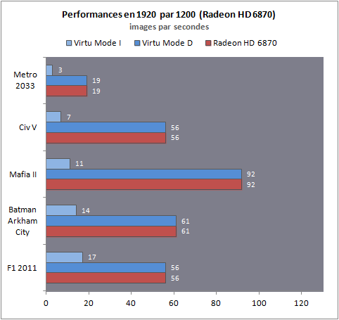

Commençons d'abord par les performances en jeu 3D, ou nous avons comparé les performances 3D d'une carte graphique Nvidia et AMD via les trois modes de connexion possibles : carte seule, mode D et mode I. Les tests sont réalisés en 1920 par 1200. Nous avons choisi cinq jeux pour réaliser ce test, quatre d'entre eux disposaient de profils préconfigurés dans l'interface de Virtu. Ce n'était pas le cas cependant de Batman Arkham City, pour ce dernier nous avons créé manuellement un profil via l'interface. Nous n'avons pas relevé de problème particulier avec ce titre.
[ Radeon HD 6870 ]  [ GeForce GTX 480 ]
Premier point à régler, les performances désastreuses du mode "I" avec une Radeon HD 6870. La baisse de performance observée est liée à un bug de fréquence. Ici, et malgré plusieurs tentatives de réinstallation, la Radeon reste bloquée à sa fréquence 2D, soit 100 MHz. Les performances sont donc sévèrement impactées, même si le rendu est bien réalisé sur la carte graphique.
GPU-Z confirme la fréquence 2D.
Autre détail à noter concernant les Radeon, en mode "I", le panneau de contrôle CCC n'est plus accessible, un bug connu depuis les premières versions de Virtu et qui n'est toujours pas corrigé. Le panneau de contrôle de Nvidia est par contre accessible en mode "I", même s'il peut mettre plusieurs minutes à se lancer.
Le pilote Radeon peut mettre plusieurs minutes avant d'afficher ce message d'erreur en mode I.
Deuxième point, Virtu est bel et bien transparent en mode "D" pour les jeux. En effet, il n'y a pas de différence de performances dans ce mode - le pilote Virtu n'est pas lancé - ce qui est une très bonne chose.
