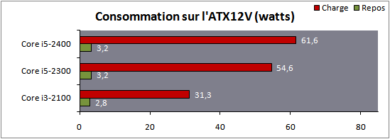

Voici maintenant le relevé de la consommation sur la prise ATX12V, via une pince ampèremétrique. Nous ne reportons ici que les CPU LGA 1155, ces résultats n'étant pas exactement comparables d'une plate-forme à l'autre.
Avec moins de 35 watts, la consommation sur l'ATX12V est impressionnante. Nous n'avions pas vu de chiffres si bas depuis les dual core 45nm Socket 775, mais ces derniers n'intégraient pas le contrôleur mémoire !

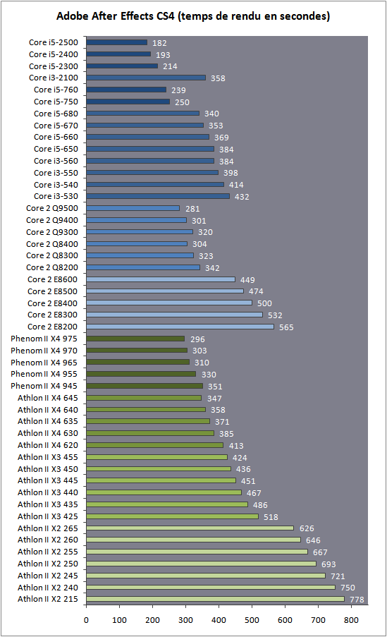

Page 8 - After Effects CS4, Nuendo 4.3
After Effects CS4
Adobe After Effects est utilisé en version CS4, nous utilisons une composition utilisant divers effet afin de rendre une animation en 3D, le multitraitement étant activé afin de pouvoir profiter au maximum du nombre de core disponibles.
Très favorable aux CPU Intel, After Effects CS 4 permet au Core i3-2100 d'être 15,6% plus rapide que la génération précédente à fréquence équivalente. Il s'intercale du coup entre les Core i5-660 et 670. Grâce à ses 4 cœurs, l'Athlon II X4 tient toutefois le coup et parvient avec la version 640 à afficher des performances du même niveau.
