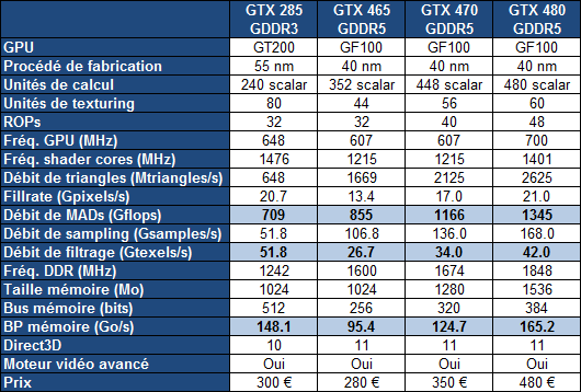

Spécifications
Comme vous pouvez le constater, en dehors du débit en triangles, les GeForce GTX 400 n’impressionnent pas pour leurs spécifications. AMD a un large avantage en terme de puissance de calcul, mais basée sur des unités au comportement vectoriel, moins efficace. Les Radeon HD 5800 dominent également au niveau du fillrate, du texturing etc. Notez au sujet du fillrate que les GeForce GTX 400 sont limitées au niveau de la rastérisation et des datapaths, malgré la présence de 48, 40 et 32 ROPs. Enfin vous remarquerez les fréquences mémoires relativement faibles pour de la GDDR5 dans le camp Nvidia.

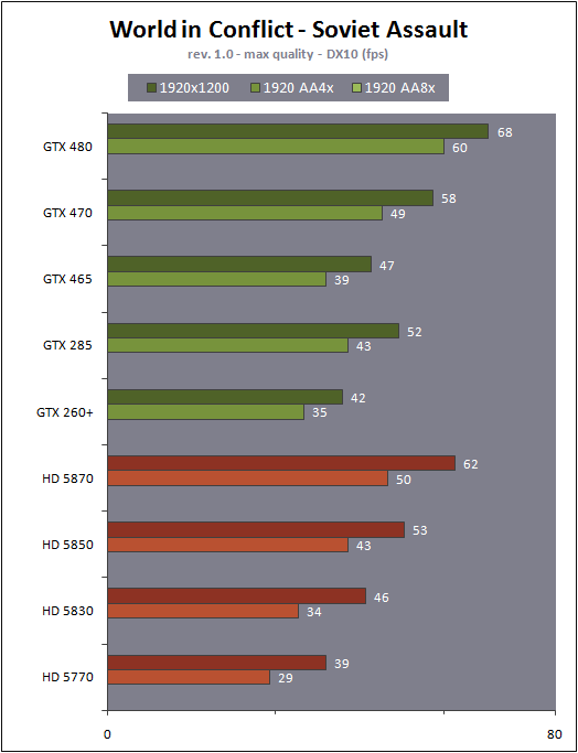

Page 6 - World in Conflict Soviet Assault
Très réussi visuellement et très gourmand, World in Conflict supporte DirectX 10. Son add-on Soviet Assault ajoute quelques petits options graphiques supplémentaires, bien que le test interne, que nous utilisons, exploite la même scène. Nous utilisons le mode de qualité « très élevé » ce qui inclus le mode DirectX 10, poussons le filtrage anisotrope à 16x et activons toutes les options graphiques. Le jeu ne supporte pas le MSAA 8x.

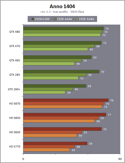

Page 7 - Anno 1404
Anno 1404
Pour tester Anno 1404, nous effectuons un trajet bien défini sur une carte relativement lourde. Toutes les options sont poussées à leur maximum. Le patch 1.2 est installé.

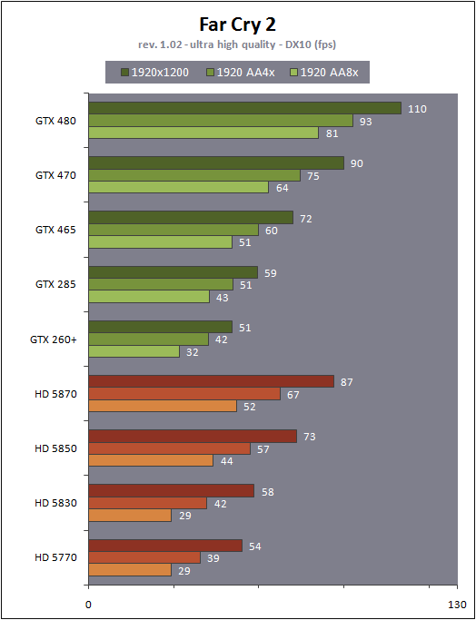

Page 10 - Far Cry 2
Far Cry 2
La suite de Far Cry n’en est pas réellement une puisque Crytek était à l’origine du premier épisode. La licence appartenant à Ubisoft c’est ce dernier qui s’est chargé de son développement, Crytek optant alors pour Crysis. Pas facile de reprendre l’héritage de révolution graphique qui accompagne Far Cry, mais les équipes d’Ubisoft s’en sont bien tirées même si l’aspect graphique n’est pas aussi abouti que celui de Crysis. Le jeu est aussi moins gourmand ce qui n’est pas plus mal. Il supporte DirectX 10.1 pour améliorer les performances du côté des Radeon. Nous avons installé le patch 1.02 et utilisé le mode de qualité graphique « ultra élevé ».

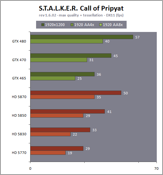

Page 13 - S.T.A.L.K.E.R. Call of Pripyat
Cette nouvelle suite de S.T.A.L.K.E.R. repose sur une nouvelle évolution du moteur qui passe en version 1.6.02 et supporte Direct3D 11 qui est exploité d’une part pour améliorer les performances et d’autres part la qualité avec en option des ombres et des éclairages plus détaillés ainsi qu’un premier support de la tessellation !
Le mode de qualité utilisé est « maximum ». Dans un premier temps, nous n’avons pas activé les améliorations de la qualité disponibles dans la version Direct3D 11 du moteur de manière à avoir ici des chiffres comparables. Le jeu ne supporte pas l’antialiasing 8x. Notre scène de test représente 50% en extérieur et 50% en intérieur et dans ce dernier cas entouré de plusieurs personnages.
Ensuite nous avons exécutés des tests en activant la tessellation, qui a un impact négligeable dans la partie extérieure, mais important dans la partie intérieure :

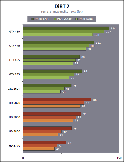

Page 14 - DiRT 2
DiRT 2
Dernier né chez Codemaster, DiRT 2 inaugure la nouvelle version du moteur maison qui supporte dorénavant DirectX 11. L’API est utilisé pour améliorer l’efficacité du HDAO mais également pour améliorer la qualité de l’eau, du public et de certains drapeaux via la tessellation. Un effet qui reste cependant subtil. Dans un premier temps, nous avons testé le jeu en mode DirectX 9 en poussant toutes les options au maximum, puisque le mode DirectX 11 n’est pas comparable et que des cartes DirectX 10 sont toujours testées.
Le patch 1.1 est installé.
Ensuite nous avons exécutés des tests en DirectX 11 en poussant toutes les options au maximum également, ce qui inclut la tessellation :

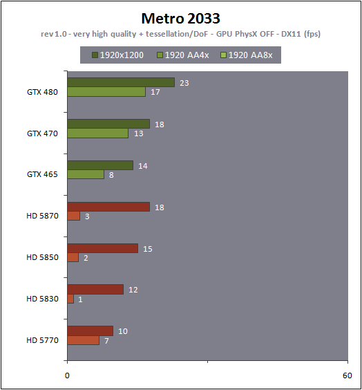

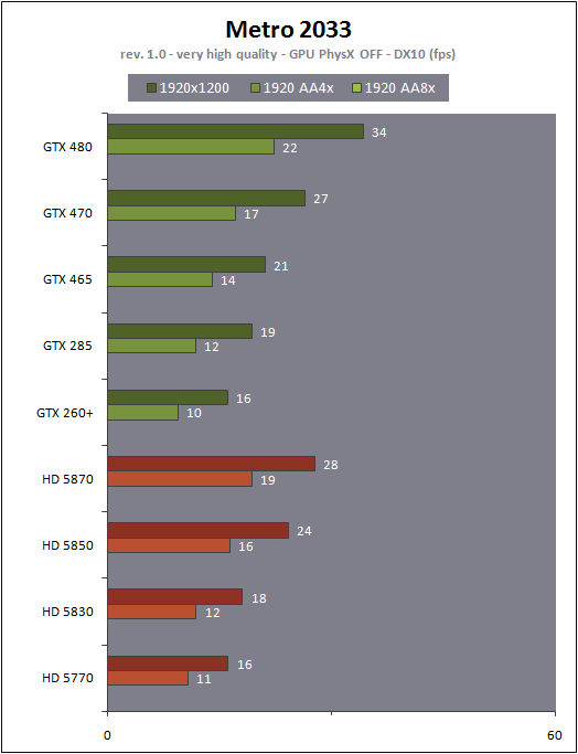

Page 15 - Metro 2033
Metro 2033
Dernier jeu très lourd en date, Metro 2033 met à genoux toutes les cartes graphiques récentes. Il supporte GPU PhysX, mais uniquement pour générer des particules lors des impacts, un effet plutôt discret que nous n’avons donc pas activé pour les tests. En mode DirectX 11, il affiche des performances identique au mode DirectX 10 mais propose 2 options supplémentaires : la tessellation pour les personnages et un effet de champ (Depth of Field) très évolué et très gourmand.
De base le jeu applique un filtre appelé analytical antialiasing (AAA), qui essaye d’adoucir ce qu’il faut sur la scène avec un résultat peu concluant. Il propose également le support d'un "vrai" antialiasing, le MSAA 4x, mais celui-ci rend la scène légèrement floue (visiblement à cause d'un bug). A l'heure actuelle, le jeu ne propose donc pas d’option parfaite pour l’antialiasing. Nous avons testé ces deux modes, tout d’abord en DirectX 10 :
Ensuite nous avons exécutés des tests en DirectX 11 en poussant toutes les options au maximum également, ce qui inclut la tessellation et le Depth of Field :

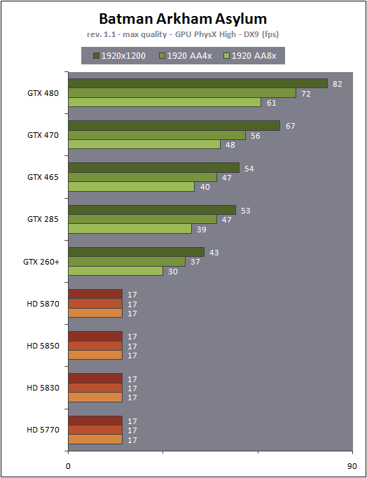

Page 16 - Batman Arkham Asylum
Enorme hit, nous ne pouvions pas ignorer Batman Arkham Asylum malgré le côté partisan des technologies qu’il exploite. Nous parlons ici bien entendu de GPU PhysX, une bibliothèque propriétaire au niveau de son accélération par le GPU qui ne supporte que les GeForce.
Nous avons installé le patch 1.1 et utilisé le benchmark intégré avec toutes les options poussées au maximum, y compris les effets GPU PhysX.
En aidant les développeurs à mettre en place l’antialiasing dans le jeu, Nvidia en a profité pour restreindre cette fonctionnalité aux seules GeForce. Comme nous le supposions dès le départ, il s’agit bien d’une implémentation standard et donc compatible avec les Radeon également mais protégée par Nvidia. Une pratique détestable qui a pour but principal de forcer les utilisateurs de Radeon, et les testeurs, à activer l’antialiasing via le panneau de contrôle, ce qui est nettement moins efficace que directement via le jeu puisque le pilote applique aveuglément l’antialiasing sur toutes les surfaces alors que ce n’est pas nécessaire. Heureusement, il suffit de faire passer une Radeon pour une GeForce avec ATI Tray Tools pour que le panneau de contrôle accepte d’activer l’antialiasing.
Les Radeon ne pouvant pas accélérer ces effets, ils sont limités par le CPU dont tous les cores ne sont, qui plus est, pas exploités. Dans ce contexte particulier, les GTX 400 ne montrent pas un avantage plus marqué que dans les charges classiques face à la génération précédente.

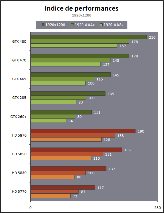

Page 17 - Récaptulatif des performances
Récapitulatif
Bien que les résultats de chaque jeu aient tous un intérêt, nous avons calculé un indice de performances en nous basant sur l'ensemble de résultats et en attachant une importance particulière à donner le même poids à chacun des jeux. Batman Arkham Asylum en mode PhysX n’est pas intégré à l’indice.
Nous avons attribué un indice de 100 à la GeForce GTX 285 en 1920x1200 avec antialiasing 4x.
Grâce aux pilotes de la branche 256, les GeForce GTX 400 se positionnent relativement mieux par rapport à l’offre d’AMD qu’à leur lancement. La GeForce GTX 480 affiche ainsi une avance de 16 et 22% sur la Radeon HD 5870, en AA4x et en AA8x. Dans ce dernier mode d’antialiasing, la GeForce GTX 470 se détache de la Radeon HD 5850 et arrive maintenant presque à égaler la Radeon HD 5870, en version 1 Go.
Nous restons toujours peu convaincus par la Radeon HD 5830 dont les performances avec antialiasing sont plombées par la désactivation de la moitié de ses ROPs qui entraine, qui plus est, une utilisation inefficace de la bande passante mémoire dont elle dispose.
A l’inverse, si la GeForce GTX 465 ne prend que 5% d’avance sans antiatiliasing sur cette Radeon HD 5830 et sur la GeForce GTX 285, une fois ce filtre activé son avance grimpe à 15 et 25%, respectivement en AA4x et en AA8x. Ce n’est cependant pas assez pour rattraper la Radeon HD 5850 qui garde une avance de 10 à 14% suivant le mode.
