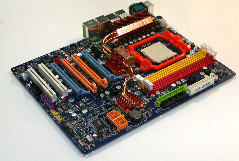

Les tests du Phenom ont été effectués sur une carte mère basée sur le dernier chipset AMD, à savoir le 790FX. Mise au point par Gigabyte, la GA-MA790FX-DQ6 dispose de pas moins de 4 ports PCI Express x16 et intègre en sus des fonctionnalités inhérentes au chipset deux ports Gigabit Ethernet PCI Express Realteak, un contrôleur permettant de gérer 2 SATA supplémentaires, ainsi qu’un puce FireWire.

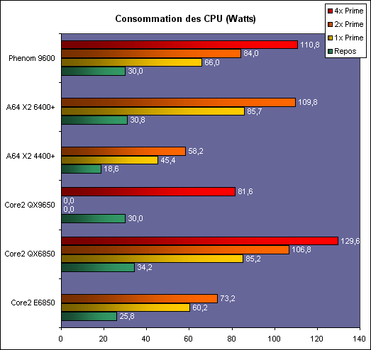

Nous mesurons la consommation de l’étage d’alimentation du processeur à l’aide d’une pince ampèremétrique sur les fils du connecteur ATX12V qui lui est exclusivement dédié. Ceci nous permet d’isoler d’une manière plus importante la consommation du CPU qu’une mesure de consommation générale, le seul point à noter étant que l’étage d’alimentation CPU a un rendement compris entre 80 et 90%.
Il faut noter que le Cool’n’Quiet n’as pas pu être activé sur la carte mère, que ce soit pour les A64 ou les Phenom. De même nous n’avons pas reporté les mesures de consommation du QX9650 avec 1 ou 2 Prime 95 puisque nous ne disposions plus du CPU lors du test et que ces mesures avaient été omises.
Comme vous pouvez le voir le Phenom 9600 consomme autant qu’un Athlon 64 X2 6400+, ce en pleine charge comme au repos. Par rapport à un Athlon 64 X2 4400+, la consommation est quasiment doublée. Si le QX6850, est au dessus d’un Phenom en termes de consommation, le QX9650 est grâce au 45nm en dessous, tout en étant d’un tout autre niveau de performance.

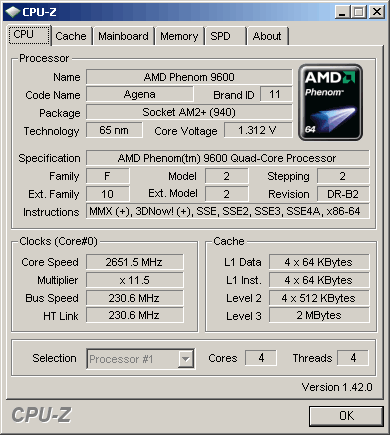

Même si AMD n’a pas lancé de Phenom au-delà de 2.3 GHz pour le moment, notre curiosité nous a bien entendu amenée à tester la propension à l’overclocking du Phenom 9600. Nous avons ainsi pu passer le processeur de 11.5x200 à 11.5x225 MHz soit 2,58 GHz tout en conservant une tension de 1.25V. Les 2.64 GHz ont pu être atteints via une tension de 1.3V, ces résultats étant validés par 4 sessions de Prime95 pendant 15 minutes.

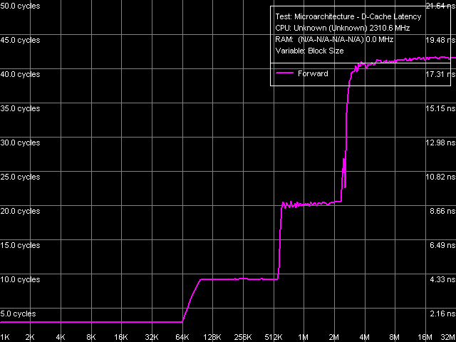

Les tests effectués sous RightMark Memory Analyser montrent une forte amélioration de la gestion des caches sur Phenom comparés aux Athlon 64 X2 65nm. Les caches L1, L2 et L3 affichent ainsi des latences respectives de 3, 9 et 20 cycles, contre 3 et 22 cycles pour les caches L1 et L2 des Athlon 64.

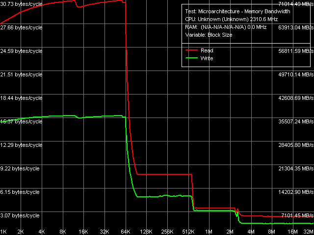

La bande passante n’est pas en reste puisque le L1 va quasiment quatre fois plus vite en lecture et deux fois plus vite en écriture. Le L2 est pour sa part 2,5x plus rapide en lecture et 1,6x plus rapide en écriture.

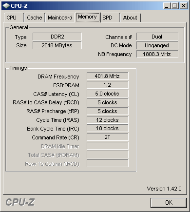

Seul véritable problème rencontré lors de notre test : sur le Phenom, il nous a été impossible de stabiliser la plate-forme Spider avec un Command Rate du contrôleur mémoire à 1T, malgré l’emploi de divers kits mémoires de 2x1 Go. Sur le bios Gigabyte d’origine de la carte, le réglage entraîne une instabilité de la machine, alors qu’avec le dernier bios le Command Rate reste à 2T malgré ce qu’indique le bios ! Une solution peu élégante de contourner le problème ...

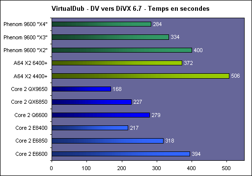

Nous passons à la version 1.7.6 de VirtualDub, et la version 6.7 de DiVX, qui intègre des optimisations SSE4. On encode la même vidéo source que pour TMPGEnc en mode Fast recompress et via le codec DiVX 6.7 en une passe avec un bitrate moyen de 1500 kbits /s, performance d’encodage meilleure qualité et Experimental SSE4 full search activé en mode SSE4 ou SSE2. L’affichage de la vidéo en mode preview est activé pendant ce test.
En encodage DiVX Phenom 9600 et Q6600 sont encore plus proches, le quad core AMD affichant 98,2% des performances du quad core Intel. On note un gain de 26.5% entre K8 et K10.
