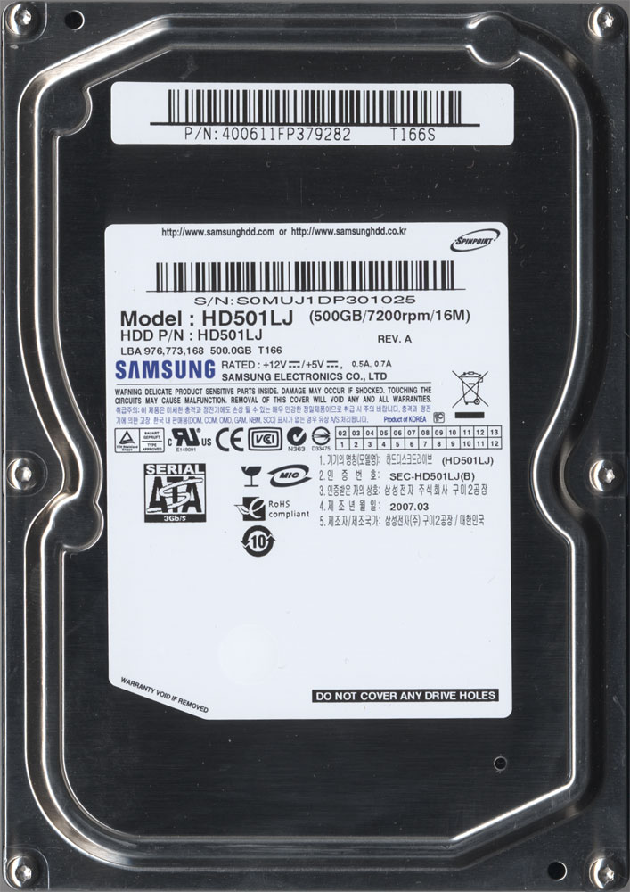

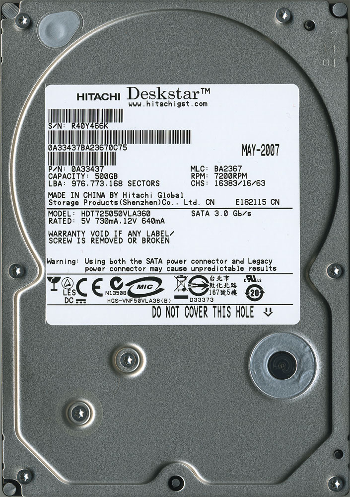

Hitachi E7K500Hitachi T7K500
Samsung T166Seagate 7200.10
Western Caviar SE16

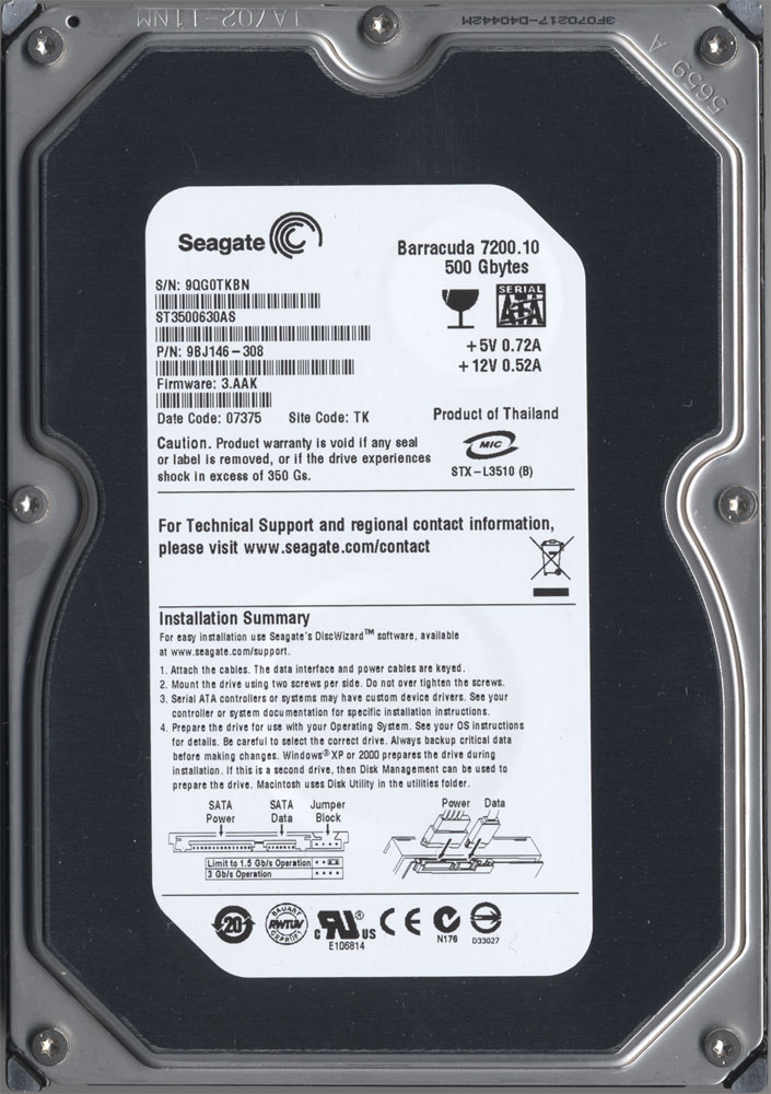

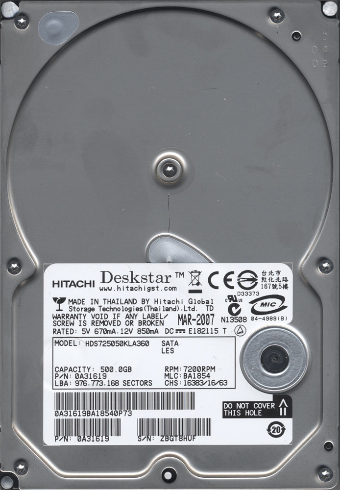

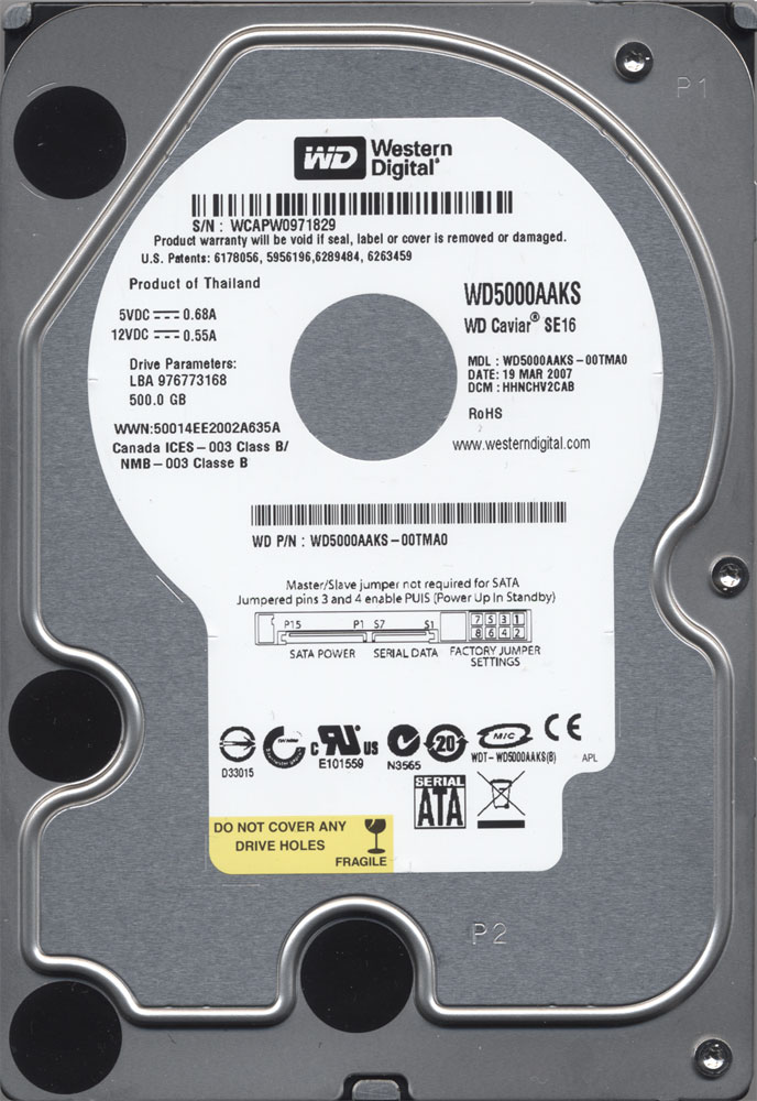

Rien n’est particulièrement à noter sur ces disques coté recto.

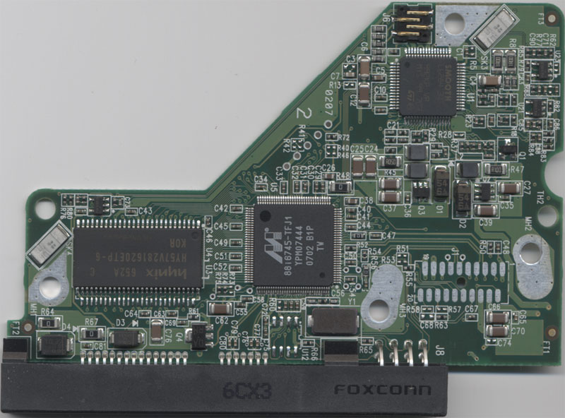

Western Caviar SE16

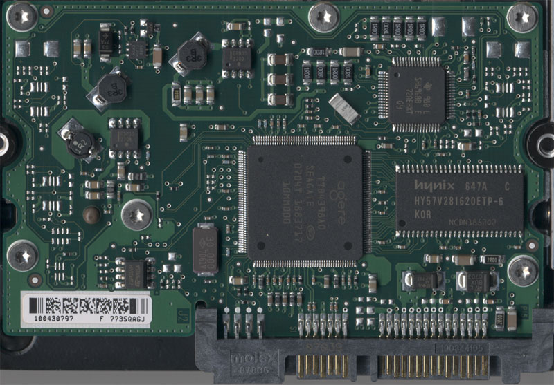

Côté verso, chaque marque utilise des contrôleurs différents. Si Hitachi est fidèle à Infineon, et Seagate à Agere, Samsung et Western font tous deux appels à Marvell, mais les références ne sont pas identiques, sans que l’on connaisse les différences exactes entre ces modèles.

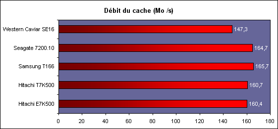

Voici les débits obtenus lors du « Core Test » de h2bench, qui permet de mesurer la vitesse du cache. Pour rappel, ce dernier est de 16 Mo sur les 5 disques testés. Seul Western est un peu en retrait, avec moins de 150 Mo /s soit le débit d’une interface SATA 1.5 Gbits /s alors que nous sommes en SATA 3 Gbits /s et donc à un maximum théorique de 300 Mo /s. Dans tous les cas, ce maximum est loin d’être atteint.

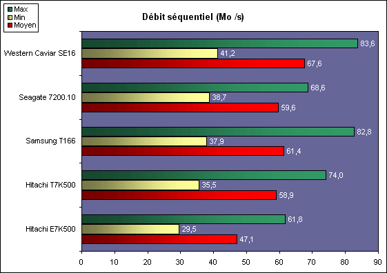

Ce graphique représente le débit, exprimés en Ko /s, en fonction de l’avancement sur le disque, exprimé en Go /s et que l’on trouve en abscisse. L’évolution connue par les disques depuis le E7K500 et ces plateaux de 100 Go est évidente, et c’est le Caviar SE16 qui domine, suivit du T166 de Samsung. On notera sur ce dernier que le débit en début de plateau n’est pas standard ce qui laisse à penser à une qualité moindre du média sur une partie du disque testé. Les disques Hitachi et Seagate se partagent la queue de peloton des disques de dernière génération, l’Hitachi étant plus rapide en début de disque mais le Seagate étant devant en fin de disque.
Les mêmes données sont ici représentées sous forme de minimum, de maximum et de moyenne.

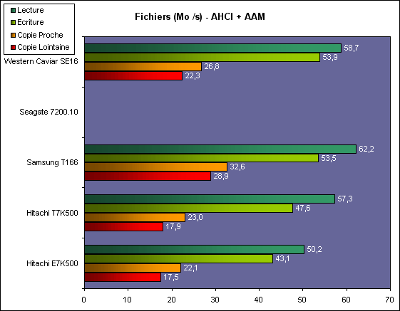

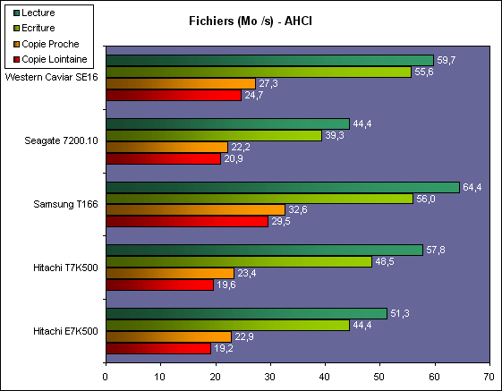

Nous passons maintenant à la copie de fichier. Sont relevés les débits en lecture, écriture, mais aussi en copie des disques sur un ensemble composé de la sorte : 2 gros fichiers pour un total de 4.4 Go, plus 2620 fichiers pour un total de 2 Go et enfin 16046 fichiers pour un total de 733 Mo. La source ou la cible lors de la lecture ou de l’écriture sur le disque est un RAID de deux disques Raptor 74 Go qui est capable d’assurer un débit de 110 Mo /s de manière à ne pas être limité de ce côté.
Le Samsung T166 est ici le plus véloce, devant le disque Western qui affichait pourtant de meilleures performances synthétique en lecture séquentielle. Le 7200.10 confirme que les performances brutes ne font pas tout puisqu’il occupe en matière de lecture comme d’écriture la dernière position alors que le E7K500 est devant malgré ses 9 Mo /s de moins en débit brut.
La copie de fichier sur le même disque est également à l’avantage de Samsung, que ce soit en copie proche (sur la même partition) ou en copie lointaine (sur une partition qui débute à 50% du disque). On retrouve ensuite Western, puis Hitachi et Seagate, l’un étant devant l’autre selon que la copie soit proche ou pas.
L’activation de la gestion acoustique ne change pas l’ordre préétabli, et on note que l’impact sur les performances est relativement négligeable même dans le cadre d’une copie éloignée ou la tête de lecture doit très régulièrement parcourir la moitié du disque.

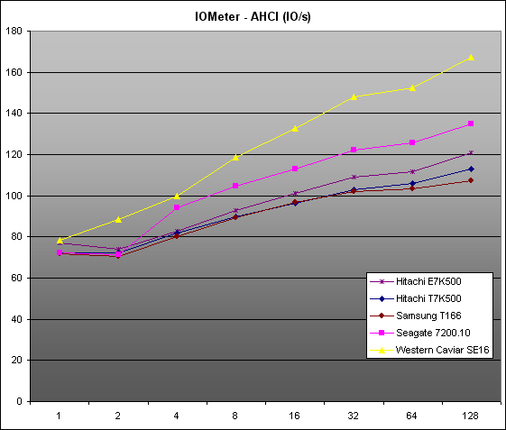

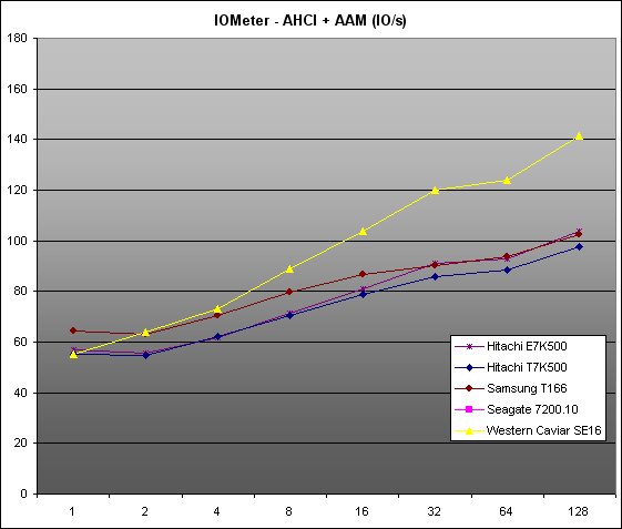

IOMeter est utilisé pour simuler la charge dans un environnement multi utilisateur, en l’occurrence en utilisant une charge de type serveur de fichier constituée à 80% de lecture et 20% d’écriture le tout de manière 100% aléatoires sur le disque. Dans ce type de cas le NCQ peut être particulièrement utile puisque le nombre de commandes concurrentes est multiple. Dans le cadre de ce test nous avons mesuré les performances, exprimées en entrées / sorties par seconde (IO/s) avec 1, 2, 4, 8, 16, 32, 64 et 128 commandes simultanées. Evidemment avec une seule commande le NCQ n’apporte rien.
Un disque tire particulièrement son épingle du lot, c’est le modèle Western Digital. En effet s’il fait jeu égal avec ce bon vieil E7K500 avec une seule commande, son avantage augmente avec le nombre de commande concurrente, preuve d’une bien meilleure gestion du NCQ sur ce disque. Seagate arrive en deuxième position, suivi de l’E7K500, du T7K500 et enfin du Samsung T166.
Avec une utilisation de ce type, l’impact de la gestion acoustique sur les performances est très sensible. Avec une seule commande, la baisse chez Hitachi et de l’ordre de 25%, contre 11% chez Samsung et 29% chez Western Digital. Avec 128 commandes concurrentes l’impact est plus limité puisqu’on arrive à 14%, 4% et 15%. Sachant que le disque Western et celui qui voit son temps d’accès le plus grimper avec l’AAM, a contrario du Samsung, ces chiffres sont on ne peut plus logique. Reste que malgré cette baisse, Western reste en tête dès que deux commandes simultanées sont à gérer par le disque.
