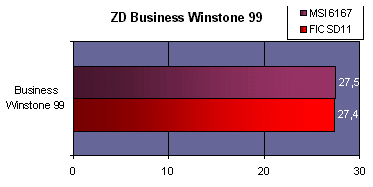

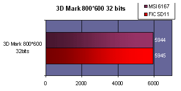

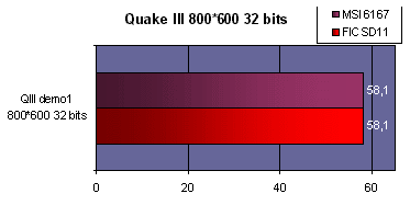

Performances
Voici les chiffres de performance, obtenus sur avec la configuration suivante :

Certains tests ont été effectués avec le ZD’s Winstone® & Winbench® 99  (marque déposée par ZD Inc.), sans qu’une vérification des tests ait été effectuée par ZD. ZD ne garantit pas les résultats des tests.
Comme vous pouvez le voir les performances entre carte mère Athlon sont très proches, ce n´est donc pas un critère décisif pour l´achat.
