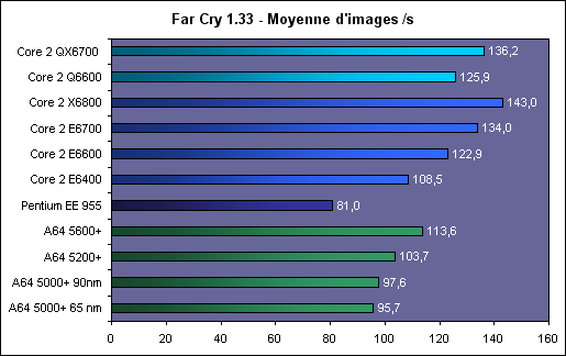

Far Cry
Far Cry reste l’un des FPS les plus lourds du fait de ses extérieurs, notamment sur le niveau training que nous utilisons.
Les gains liés au Quad Core sont légers, du coup le Q6600 affiche des performances à peine plus rapides que le E6600.

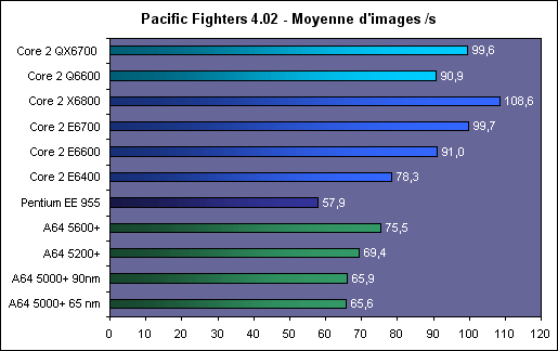

Pacific Fighters
Pacific Fighters ne fait aucun cas de la présence de 4 core, et même de deux en fait. Du coup à fréquence égale les performances sont équivalentes avec 2, 4 ou même 1 core.
Une nouvelle fois un E6400 suffit pour dépasser un 5600+.

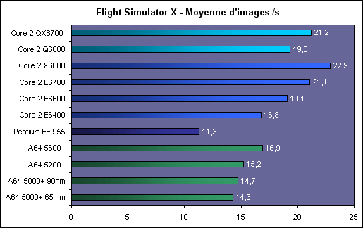

Flight Simulator X
Voici le framerate obtenu lors du survol d’une partie de New York après un décollage de JFK, le tout en détails « moyen élevés », le réglage supérieur étant vraiment trop lent.
Flight Simulator ne sait pas vraiment bien tirer partie de la présence de 4 core - et c'est bien dommage étant donné le framerate affiché.
