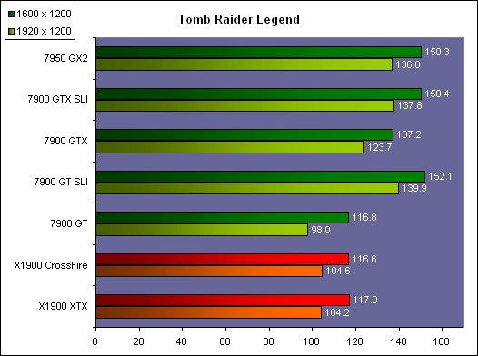

Nous avons enregistré une partie et effectuons un déplacement régulier et donc toujours identique. Le filtrage anisotrope 16x est activé via les drivers.
- Normal

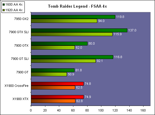

- Antialiasing 4x

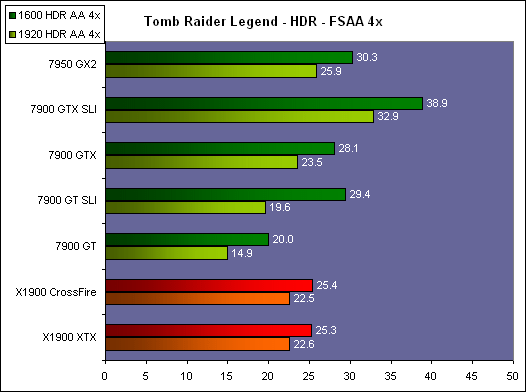

- HDR + Antialiasing 4x
Les solutions multi-GPU de Nvidia dominent. Notez que CrossFire n’apporte aucun gain dans ce jeu.
Avec l’antialiasing on retrouve le tiercé classique et logique : 7900 GTXs, 7950 GX2 et 7900 GTs.
Contrairement à notre habitude, nous avons changé l’échelle pour les graphes HDR dans Tomb Raider Legend tant la différence de performances est énorme une fois celui-ci activé. Notez à ce sujet qu’il ne s’agit pas de HDR a proprement parlé mais plutôt d’un rendu totalement différent avec notamment du parallax mapping et un éclairage plus travaillé. Avec Tomb Raider Legend, c’est tout ou rien ! ATI est à la traîne et CrossFire n’apporte toujours rien. Cette fois la 7950 GX2 n’est pas réellement plus performante que la 7900 GTX simple.
Situation identique. Le SLI de 7900 GTX garde un net avantage.

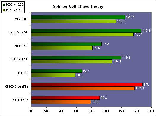

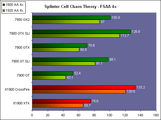

Nous utilisons une nouvelle fois une démo interne. Le SM 3.0 est utilisé sur toutes les cartes et les soft shadows et le parallax mapping sont activés.
Le filtrage anisotrope 16x est activé via le jeu.
- Normal
- Antialiasing 4x
- HDR
Splinter Cell CT est presque totalement limité par la puissance de calcul du GPU, ce qui place les 7900 GTX en SLI et les X1900 en CrossFire à égalité et en tête. Elles sont suivies par la 7950 GX2 qui est nettement devant les 7900 GTX et X1900 XTX seules.
Une fois l’antialiasing activé, ATI se place légèrement devant mais le classement reste similaire.
