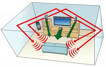

Comment cela fonctionne t’il ? Pour l’expliquer, Altec Lansing fourni un schéma simple. Selon ce schéma, les voies frontales et centrales fonctionnent de façon classique et envoient le son directement sur la position d’écoute. Jusqu’ici, rien que de très normal. C’est au niveau des voix dites ambiophoniques (c´est-à-dire celles destinées à émuler les voix surround) que les chosent sont plus complexes. En effet, d’après ce dernier, les haut parleurs situés sur chaque coté des satellites restituent un son dirigé sur les cotés et qui est censé rebondir sur les parois de la pièce pour attendre la position d’écoute pas les cotés, c’est le principe de la réflexion sonore. Cela fonctionne, à condition d’avoir des parois au bon endroit, ce qui n’est pas évident pour tout le monde. On notera également que les flèches rouges se dirigent non seulement vers l’avant mais aussi vers l’arrière des satellites, pour aller effectuer une seconde réverbération sur un éventuel mur situé derrière les enceintes, ce qui n’est pas non plus évident pour tous les bureaux et salons.
Le principe d’émulation du son 5.1 par les GT5051 part donc de deux postulats : le premier implique que les enceintes soient placé dos à une paroi qui possède de bonnes facultés de réflexion (de la pierre, du béton nu ou du métal) et que l’on trouve deux parois à égale distance sur les cotés de la position d’écoute. Voila déjà un premier principe qui ne correspond pas forcément à la disposition du bureau ou du salon de tout un chacun. Le second postulat implique que le son qui est restitué par les satellites ambiophoniques soit principalement directionnel.
Il faut savoir que la dispersion du son sur des hauts parleurs traditionnels s’effectue sous forme de globe ou d’ellipse aplatie selon la fréquence reproduite (l’angle augmente avec la fréquence, plus la fréquence est haute plus le globe tend vers une forme elliptique). En théorie, on peut donc compter sur une certaine directivité des son hautes fréquences, ce qui explique que nombre d’enceintes utilisent des grilles de diffraction pour les tweeters destinés aux aigus. Dans le cas des GT5051, Altec Lansing utilise des haut-parleurs dipôles afin de limiter la dispersion sonore et d’augmenter la directivité. Un haut-parleur dipôle fonctionne de manière à envoyer le son en avant et en arrière et utilise l’annulation de phase pour réduire les sons émis sur les cotés. On notera d’ailleurs que le haut des satellites qui contient le haut parleur surround possède une grille sur l’arrière afin de laisser passer le son.
Etant donnée l’utilisation d’un tel type de haut parleur, on peut donc compter sur l’effet désiré par Altec Lansing, à savoir d’avoir un son en provenance des voix surround qui ne sera pas dirigé directement vers l’auditeur mais qui sera dirigé sur les cotés et en avant des satellites et qui devra être réfléchi par les parois de la pièce.

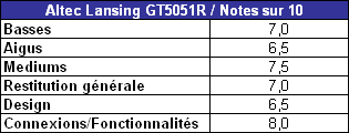

D’un point de vue purement musical, les GT5051 offrent une qualité générale très correcte. Les médiums et les bas médiums font penser aux qualités du CS21 avec une bonne présence et une légère coloration assez agréable à l’écoute. Il s’agit du point fort de ces enceintes, même si on aurait aimé un son un peu moins « sec » et sensiblement plus arrondi. Les aigus sont un peu moins à la fête mais restent d’un niveau très honorable. On observe un léger scintillement caractéristique des enceintes Altec qui nuit un peu à la clarté mais apporte une touche particulière pas forcément désagréable. La saturation se fait toutefois sentir assez vite si l’on pousse le volume au delà de 65% des enceintes. Les basses quand à elles sont bien restituées, assez percutantes et suffisamment profondes.

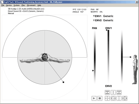

Nous avons testé les capacités d’émulation 5.1 en priorité avec le logiciel RightMark 3D Sound 1.24 qui permet de positionner n’importe quelle source sonore dans un environnement 3D. Cela permet de se rendre compte facilement de la manière dont les enceintes arrivent à positionner un son autour de la position d’écoute. Et d’apprécier particulièrement la façon dont les transitions gauche / droite et avant / arrière sont opérées. Nous avons comparé ces résultats avec ceux des enceintes 5.1 Inspire T5900 de Creative Labs (vendues aux alentours de 80 euros).
Pour faire fonctionner le mode 5.1 il faut activer un switch à l’arrière du caisson des GT5051 (position 6 canaux au lieu de 2 ou 4 canaux) et avoir connecté les trois sorties de la carte son (ici une Audigy 2 ZS) aux entrées des enceintes.
De prime abord, l’impression du positionnement audio en 3D est relativement bonne car les son ambiants sont bien perçus comme provenant des cotés de la position d’écoute. Mais il est difficile de faire abstraction d’une partie significative du son destiné au canaux ambiophoniques qui provient des satellites positionnés de façon frontale. On remarque d’ailleurs que ce sont les sons aigus qui paraissent le mieux se propager de façon convaincante et faire illusion. Alors que les médiums semblent toujours parvenir des enceintes avant. Les transitions avant / arrière sont assez bien rendues, mais pas aussi bien que sur notre système 5.1 référent.
