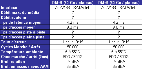

Pour ce qui est de Maxtor, étant donné qu’aucun nouveau modèle n’est sorti depuis le Diamond Max Plus 9, aucune comparaison n’est possible d’autant que le constructeur ne donne aucune information sur les débits de ces disques. On notera toutefois qu’il y’a un an, le constructeur annonçait un temps d’accès "inférieur à 9 ms", et qu’aujourd’hui il est de 9.3ms. Serait-ce lié au passage à des plateaux de 80 Go ?

Les disques Maxtor nous ont déçus. En effet, il semble que les DiamondMax Plus 9 dotés de plateaux de 80 Go ont des temps d’accès revus à la baisse par rapport à leurs prédécesseurs, et ces disques arrivent du coup en dernière position en terme de performance (avec AAM desactivé). La faible nuisance sonore en rotation de ces disques aurait pu leur valoir une "place d’honneur", malheureusement ce résultat est gâché par un bruit élevé lorsque le disque effectue des accès.
