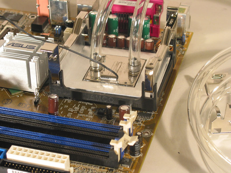

On ne sait pas exactement quel est le circuit effectué dans les échangeurs, mais une chose est sûre, l´Aqualia a à la lecture de ses spécifications un défaut : la taille et le refroidissement de l´échangeur externe, qui est bien entendu lié au concept de rack 5 pouces 1/4. La pompe n´est pour sa part pas très performante, mais étant donné l´échangeur externe cela devrait être suffisant.Le point fort de l´Aqualia, c´est son installation. Le rack est aussi facile à installer que n´importe quel lecteur DVD, puisqu´il suffit de le glisser dans un emplacement 5 pouces 1/4, de le visser et de le connecter à l´alimentation.
Il en va de même pour l´installation de l´échangeur interne sur le processeur. Le clip pour Socket A, bien que très simple, remplis parfaitement son rôle, tout comme le couple d´adaptateur et de clip pour Pentium 4. Dans les deux cas l´Aqualia a l´avantage d´utiliser des fixations standard évitant de démonter obligatoirement la carte mère du boîtier.

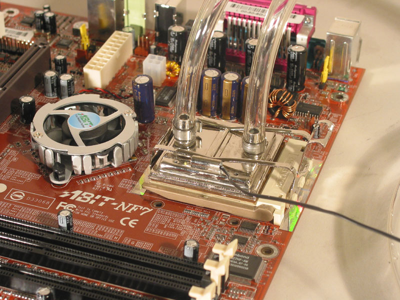

Le montage du bloc interne sur le processeur est relativement aisé sur Socket A. Après avoir fabriqué vous-même (véridique) votre clip à l´aide de trois éléments fournis, vous le montez et ajustez la pression à l´aide des dents sur les deux éléments en disposant. Honnêtement, on a vu mieux, et même si les accessoires permettent d´avoir deux clips au final pour une meilleure fixation on a du mal à comprendre pourquoi on n´a pas le droit à quelque chose de plus classique.
Pour le Pentium 4, c´est plus délicat puisque Thermaltake n´utilise pas le système de fixation intégré aux cartes mères. Il faudra donc le démonter pour le remplacer par un système maison nécessitant le démontage de la carte mère si celle-ci est déjà dans le boîtier. Un système similaire est utilisé pour la fixation sur un Athlon 64 / Opteron, le système étant d´ores et déjà compatible avec ce type de processeur.

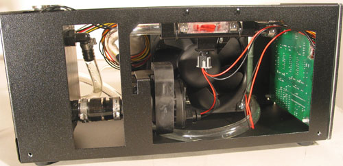

L´élément qui impressionne le plus lors du déballage, c´est la taille du radiateur et de son ventilateur pour un kit interne. Certes, pour les habitués du refroidissement à eau ils n´ont rien d´exceptionnel mais on comprend mieux le rapport performance / bruit assez moyen d´un kit tel que l´Aquarius II quand on voit les moyens qui sont ici employés.
La première étape du montage consiste en la découpe des différents tuyaux. Ces derniers sont assez rigides, et l´utilisation d´embouts plug & cool nécessite que la découpe soit bien droite. Du coup, un coupe-tube ne sera pas de trop, ou à défaut une excellente paire de ciseaux. Il faut ensuite introduire l´embout le plus haut de l´échangeur externe dans un tuyau de 12mm de diamètre, ce qui est plutôt aisé, et faire de même avec un tuyau de 10mm et l´embout inférieur, ce qui est nettement plus difficile étant donné que les deux embouts ont un diamètre identique de l´ordre de 10mm.
On utilise ensuite le collier de serrage 11/13 en haut, et le 9/11 en bas. Il est toutefois à noter que le collier de serrage supérieur est trop grand en pratique, ce qui entraîne des fuites ! Veillez donc à vous munir d´un autre collier si vous n´aimez pas les mauvaises surprises.
Il faut ensuite fixer l´échangeur externe au boîtier. Asetek vous propose alors deux solutions, la première c´est de l´installer dans un emplacement destiné à accueillir un ventilateur 120mm dans votre boitier. Si votre boîtier ne dispose pas d´un tel emplacement, l´alternative est de percer 4 trous dans votre boîtier afin de le fixer la bête. Vous l´aurez compris, mieux vaut disposer d´un boîtier adapté.
L´installation de la pompe et du réservoir est heureusement plus aisée. Premièrement, les fixations sont de type "plug & cool", et il suffit de cliper les tuyaux pour que la fixation soit faite. Deuxièmement, la fixation au boîtier se fait tout simplement via des ventouses.

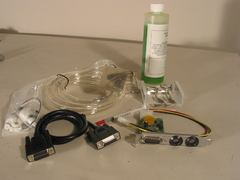

Voici le contenu du kit :
- Deux manuels de 25 pages format A4 (anglais et allemand)
- Deux guides d´installation rapide de 3 pages format A4 chacun (anglais et allemand)
- L´Hydrocool 200, dont les dimensions sont 15,2x15,2x35,6cm
- L´échangeur interne nickel + cuivre, qui fait 5,1x5,1x0,6cm
- Kit de fixation Socket A / 478
- 2x150cm de tuyaux pré-connectés à l´échangeur interne
- La carte interne et son équerre PCI
- Un câble pour connecter la carte interne à l´Hydrocool
- Une bouteille d´une solution propriétaire contre l´oxydoréduction
- La pâte thermique
- Un entonnoir
- Un sachet d´accessoires

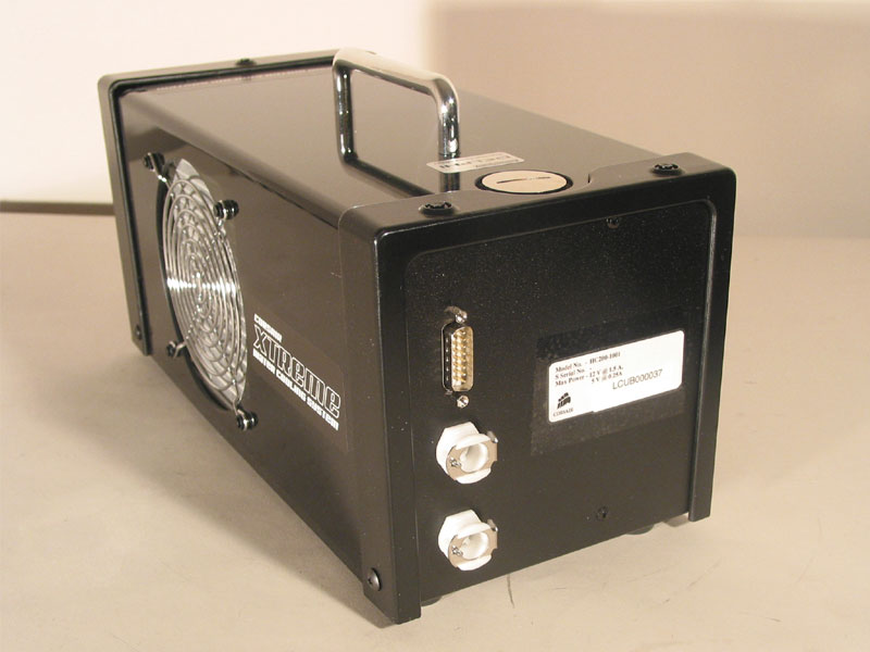

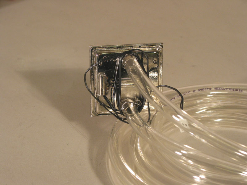

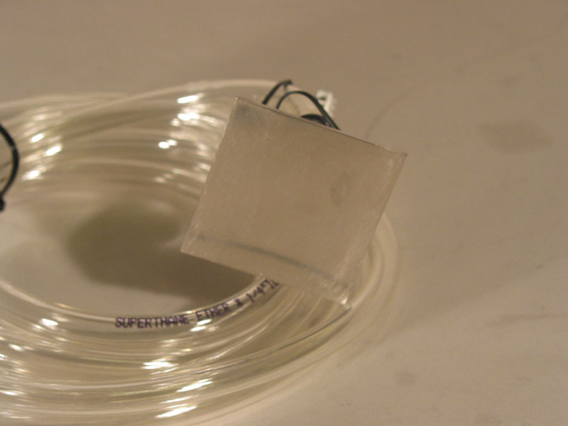

La première chose qui surprend, c´est la taille de l´échangeur interne, ce dernier étant le plus petit de ceux testés dans ce comparatif. En fait, il utilise la technologie "Microchannel Surface" de Delphi, qui consiste en de nombreux canaux très fins afin d´avoir une surface de contact accrue entre l´échangeur et notre caloporteur. La qualité des manuels est appréciable et, c´est assez rare pour le noter, Corsair propose désormais de télécharger les versions françaises sur son site .

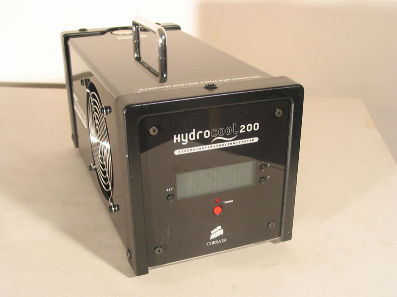

L´Hydrocool 200 à proprement parler est d´une taille raisonnable, et viendra se placer à côté de votre PC. Il intègre une carte contrôleur, un échangeur externe refroidis par un ventilateur 120mm pouvant fonctionner en mode standard ou turbo (1760 ou 2480 tpm), un flow control pour vérifier si la pompe fonctionne bien et une pompe 12V non-immergée fonctionnant en 12V.
L´unité de contrôle en façade permet d´une part d´avoir une indication de la température de l´échangeur interne, qui est selon les conditions inférieures de 10 à 20°C à celle du processeur a proprement parlé. Un bouton permet également de passer le ventilateur en mode Turbo, et une alarme sonne lorsque le niveau de liquide est trop bas. Il est à noter que si il est possible d´activer le mode Turbo manuellement quelque soit la température de l´échangeur, au-delà de 40°C l´Hydrocool l´activera automatiquement. Une alarme AL1 est fixée par défaut à 45°C, et à 50°C l´alarme AL2 éteindra le PC dans les 4 secondes. De telles températures ne seront a priori atteintes qu´en cas de défaillance de la pompe.

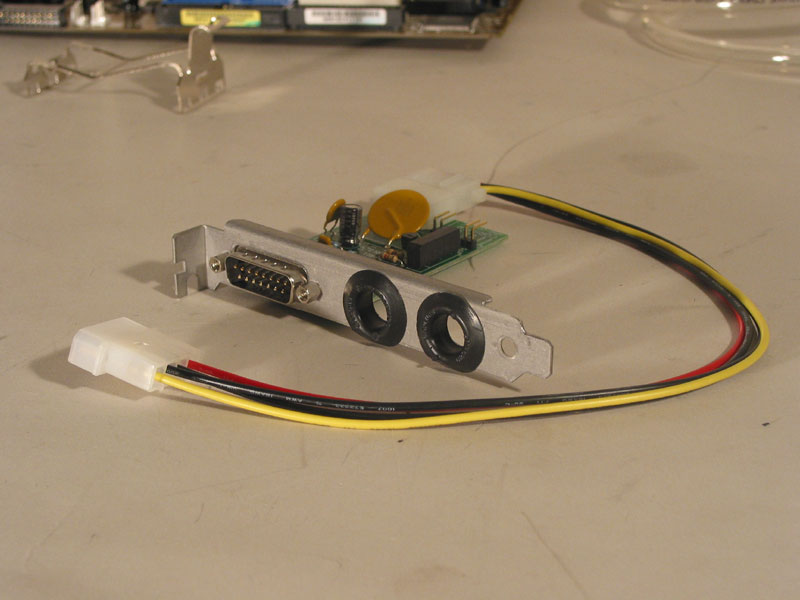

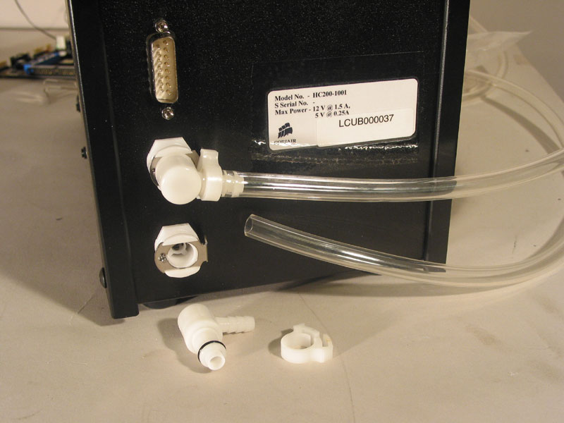

L´installation de l´Hydrocool 200 est des plus aisée. Première étape, on installe la carte interne, on la connecte à l´alimentation (pour son propre fonctionnement mais aussi celui de l´Hydrocool), à la sonde thermique de l´échangeur interne, au bouton power du boîtier et au pin power de la carte mère, ce qui permettra un démarrage simultané du PC et de l´Hydrocool ainsi que le fonctionnement de l´alarme AL2. L´installation du bloc processeur est des plus aisée puisqu´on utilise les points de fixation standard des cartes mères Pentium 4 et Athlon XP. On regrettera toutefois que Corsair n´ait pas inclu d´office une fixation destinée aux futurs Athlon 64. On fait ensuite passer les tuyaux, que l´on peut raccourcir si besoin, par l´équerre PCI.
On insère ensuite les colliers de serrages puis les embouts, tout en plastique, à l´extrémité des tuyaux venant se connecter à l´Hydrocool. Cela se fait très simplement, et sans outils pour le serrage des colliers plastiques. Il suffit ensuite de cliper les embouts à l´Hydrocool 200, et de connecter ce dernier à la carte PCI pour son alimentation ainsi que le l´envoi des information de température et des commandes d´extinction du PC. Après cela, il suffit de remplir le réservoir, dont l´ouverture se trouve au dessus de l´Hydrocool, avec un mélange d´eau déminéralisée et de solution propriétaire à Corsair. Après allumage du PC, et une fois que l´eau aura circulé dans le circuit il faudra re-remplir le réservoir. Bref, le montage est assez aisé, et si on n´est pas au niveau de ce que propose un kit 5 pouces 1/4 cela reste largement plus simple qu´un kit interne tel que l´Aquarius ou le Waterchill.
