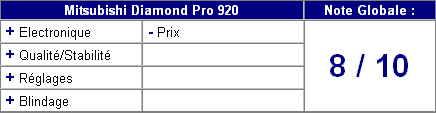

Page 9 - Mitsubishi Diamond Pro 920
Mistsubishi Diamond Pro 920Mitsubishi jouit d’une assez bonne réputation en matière d’écran CRT et ce n’est pas les utilisateurs du Diamond Pro 720 qui me contrediront. Le Diamond Pro 920, son alter ego 19 pouces, est de la même veine, aussi bien dans ses caractéristiques que dans ses performances. Il dispose en plus d’un revêtement anti-reflet OptiClear qui permet une meilleure absorption de la lumière. Il dispose d’un pitch constant de 0.24 mm et d’une bande passante maximale de 240 MHz. Sa résolution maximale telle qu’annoncée par le constructeur est 1920x1440 à 72 Hz. Il possède à la fois un connecteur 15 broches classique et 5 connecteurs BNC. Il de dispose par contre d’aucune fioriture, ni Hub USB ni enceintes multimédia. Du coté des petits plus, le 920 Pro intègre une fonction activable par un bouton qui se nomme Fine Picture Mode. Ce mode permet d’améliorer la précision et la lisibilité et s’avère plus ou moins utile selon les utilisations.
L’OSD du Diamond Pro 920 présente une interface assez brouillon mais suffisamment simple à utiliser. Tous les réglages indispensables sont présents, des options de géométrie à la pureté par zone d’écran en passant par la calorimétrie. Comme sur tout tube DiamondTron, la qualité d’affichage est exemplaire et la dalle plate ne souffre d’aucun défaut particulier. La lisibilité est excellente, la stabilité est parfaite et les couleurs sont plutôt bien respectées. La qualité d’affichage est bien homogène sur la totalité de l’écran et la luminosité est de même facture que le reste, à savoir très bonne. Contrairement à ce que l’on pourrait penser, le Diamond Pro 920 ne ‘’monte’’ pas très haut en fréquence et s’essouffle vite face à des écrans comme le A902MT d’Iiyama, pourtant basé des tubes proches au niveau technologique. Il atteint en effet les 73 Hz en 1920x1440 et les 87 Hz en 1600x1200. Ce n’est évidemment pas catastrophique et même plutôt au dessus de la moyenne mais on attendait un peu mieux de la part de Mitsubishi. Bien sur, on ne juge pas seulement un écran à son taux de rafraîchissement et les qualités intrinsèques du Diamond Pro 920 rattrapent largement cette petite faiblesse. De plus, vu les problèmes de géométrie rencontrés avec le A902MT, il est fort probable que Mitsubishi se soit ‘’contenté’’ d’appliquer à son écran une électronique conforme au tube, ce que n’a peut être pas fait Iiyama. Enfin, nous avons réalisé un test de blindage qui s’est révélé très positif pour le 920Pro.

Viennent ensuite plusieurs challengers, à commencer par le Diamond Pro 920 de Mitsubishi qui ne figure pas parmi les tous premiers du fait de son prix un peu trop élevé par rapport à la moyenne. Il présente toutes les qualités requises pour être un écran 19 pouces parfait et il ne lui manque que quelques centaines de francs de moins pour grimper sur le podium. On trouve ensuite l’A902MT d’Iiyama, très performant, offrant une bonne qualité d’image et un design sympathique. On regrette juste que le constructeur ait préféré booster un peu trop les performances brutes au grand désavantage du respect de la géométrie. De même, le NEC FE950+ aurait pu finir mieux placé si NEC n´avait pas fait de trop grosses concessions au niveau des fréquences. On décernera enfin une petite mention spéciale pour l’A420 de Sony. Il ne présente pas de performances techniques et qualitatives hors du commun mais se distingue par son design attrayant qui pourra faire pencher la balance en sa faveur selon les exigences des utilisateurs.
