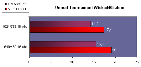

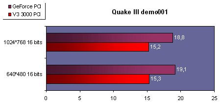

Pour commencer, j´ai effectué quelques tests sur un combo FIC PA 2013 & Pentium MMX 233, afin de voir si ces cartes graphiques permettaient de vraiment jouer avec un processeur aussi peu puissant. Voici les framerate moyen obtenu sous Quake III : Arena et sous Unreal Tournament.
Comme vous pouvez le voir, il n y a malheureusement pas de miracle. Le Pentium 233 MMX limite vraiment les performances globales de la machine dans les Jeux 3D, et ce même avec une carte graphique haut de gamme comme la GeForce PCI. Que ce soit sous Unreal Tournament (plus rapide avec la 3dfx du fait du support du Glide – A titre d´info les performances obtenus en D3D sur V3 sont de 17.4 fps en 640 et 15.8 fps en 1024) ou sous Quake III (plus rapide avec la GeForce du fait du driver OpenGL NVIDIA plus performant et du support du T&L), on n´arrive même pas à 20 images /s de moyenne … Bref, si vous disposez d´une configuration similaire, le meilleur choix n´est pas de changer votre carte graphique, mais clairement de changer votre combo carte mère + processeur, d´autant qu´a leur actuel on peut se procurer un carte mère de bonne qualité ainsi qu´un Celeron pour nettement moins de 1500 Frs …

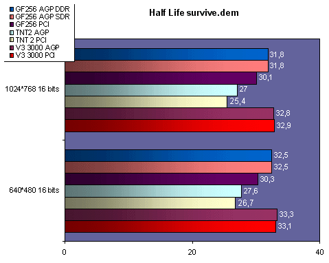

Voici maintenant les résultats obtenus avec un processeur Celeron 300A et une carte mère MSI 6163 Pro. Commençons par Half Life…
Comme vous pouvez le voir, c´est la Voodoo 3 qui tient le haut du pavé. Pourquoi ? Tout simplement parce que Half Life, tout commeQuake II, utilise l´API OpenGL, mais passe par un driver "MiniGL" 3dfx qui se charge de transcrire les instructions OpenGL en instructions Glide. D´ailleurs, en passant directement par l´ICD OpenGL (driver complet) de 3dfx les performances sont assez catastrophiques (de l´ordre de 15 fps). Juste derrière les 3dfx Voodoo 3, qui obtiennent par ailleurs des performances similaires en versions AGP ou PCI, on retrouve les GeForce AGP qui se détache des TNT2 grâce au T&L qui est un peu utilisé par Half Life et son moteur OpenGL. L´Erazor X PCI de Elsa est quant à elle légèrement moins rapide que ses grandes sœurs, de 6 à 8%, mais ca n´a rien de dramatique. Bonne dernières, les TNT 2 sont 25 à 30% moins rapides que les Voodoo 3. Vous noterez également que la différence entre TNT 2 AGP et PCI est minime (3 à 6%).

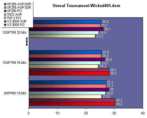

Sous Unreal Tournement, ce sont encore les cartes 3dfx qui dominent en 16 bits, grâce au support du Glide. En effet, le passage du Direct 3D au Glide fait gagner 2 petits fps qui permettent au Voodoo 3 d´avoir les meilleures performances. Alors que les Voodoo 3 obtiennent des performances égales selon les versions (AGP et PCI) et que la version PCI de la TNT2 soit moins performante que la version AGP, il s´avère que l´Erazor X PCI est légèrement plus rapide qu´une GeForce AGP. Je dois avouer que ce phénomène est assez bizarre, et que je n´ai pas vraiment d´explication. Toujours est t´il que l´écart n´a rien de significatif puisqu´il est de l´ordre de 1 fps. Encore une fois c´est la TNT 2 PCI qui est légèrement derrière ses concurrentes, mais l´écart est plus que réduit par rapport aux autres cartes, exception faite des Voodoo 3 bien sur.

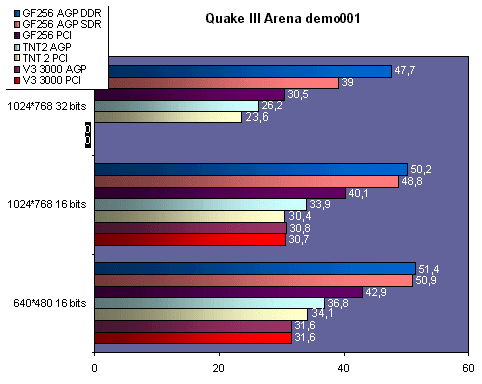

Pour finir … voici les performances sous Quake III, qui est certainement le jeu le plus exigeant en matière de ressourcesgraphiques disponible à l´heure actuel. Cette fois ci, se sont les 3dfx Voodoo 3 qui sont à la traîne, tant en version PCI qu´AGP. Les GeForce AGP dominent nettement la concurrence, surtout en 32 bits ou la GeForce DDR laisse tout le monde loin derrière. Mais cette fois ci, les performances de l´Erazor X PCI sont assez éloignées de celles d´une GeForce AGP (18% en 640480 16 bits, 21% en 1024768 16 bits, 28% en 1024768 32 bits), tout en restant toutefois au dessus de celles des TNT2.
