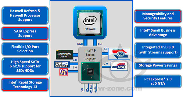

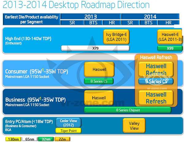

VR-Zone  a pu mettre la main sur la roadmap 2013-2014 d'Intel concernant le marché du PC de bureau. Comme prévu, il n'est pas question de Broadwell (le "Tick" 14nm) sur celle-ci.
A la place nous avons droit en mi-2014 à un "Haswell Refresh" dont nous avions déjà parlé. On ne sait pas encore quels seront les apports de cette évolution, mais ils seront probablement minces et il restera compatible avec les cartes LGA 1150 actuelles. Pour le 14nm, il faudra donc attendre le "Tock" Skylake, prévu pour le premier semestre 2015, signe du ralentissement de la roadmap Intel côté desktop.
Il sera introduit avec une nouvelle ligne de chipset, les Serie 9 (Z97 Express et H97 Express notamment). On ne sait pas encore si il s'agit de la version 1 ou 2 Go /s, probablement la première sauf si l'une des évolutions de Haswell Refresh est un lien avec le chipset plus musclé que l'actuel DMI 2.0.
Du côté du très haut de gamme on note bien sûr la présence d'Ivy Bridge-E pour la fin de l'année 2013, il restera associé pour rappel au X79 Express. Haswell-E est prévu un an plus tard, il est question d'un Socket LGA 2011-3, a priori non compatible avec l'actuel, et d'un nouveau chipset X99 Express.
