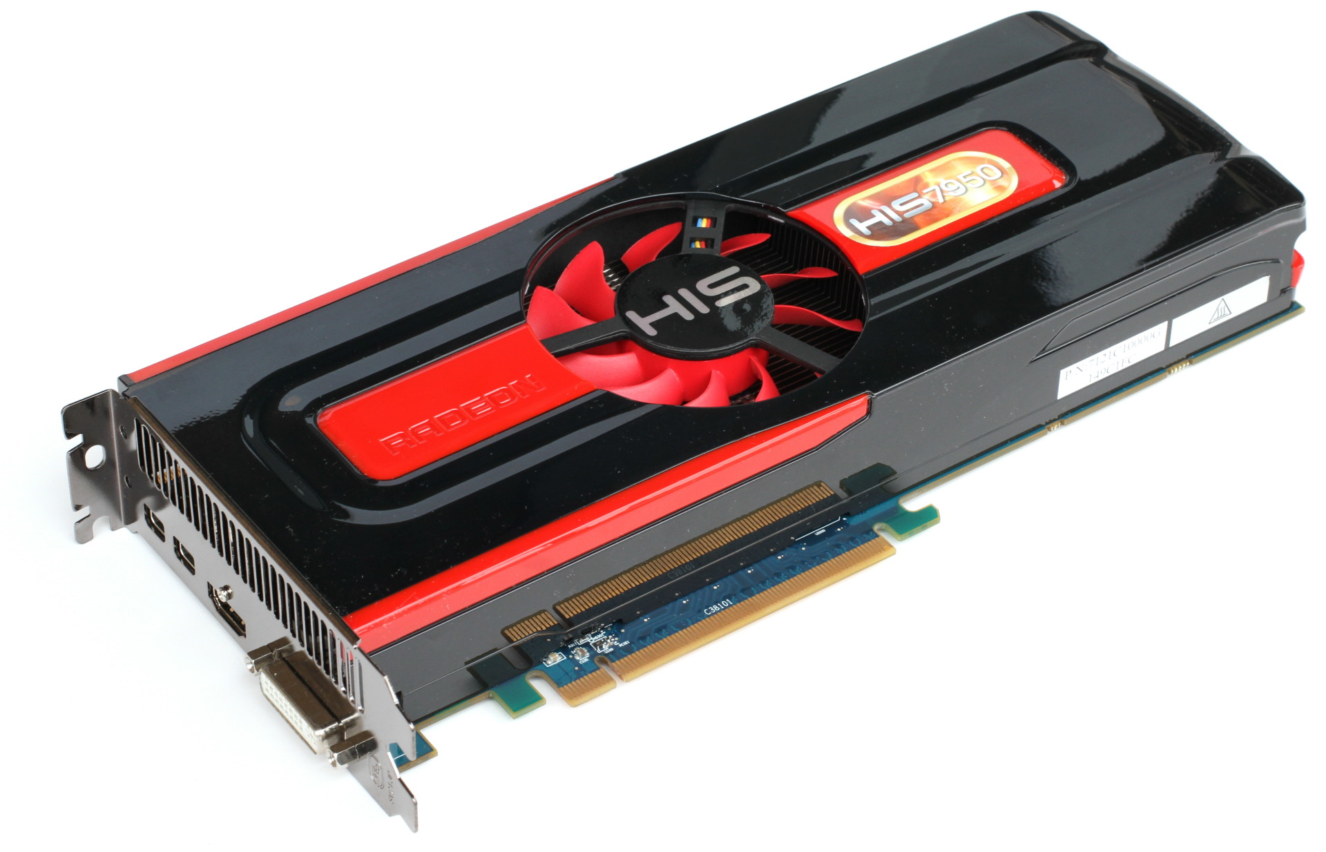

La Radeon HD 7950 de référence est légèrement plus compacte que le modèle presse dérivé de la Radeon HD 7970 et se contente de 26cm pour son PCB, duquel la coque du système de refroidissement dépasse de quelques mm.
Ce système de refroidissement a été simplifié autant que possible et consiste en réalité en un tout petit bloc composé d'une chambre à vapeur incrustée dans un radiateur en aluminium refroidi par un ventilateur de 8cm. Une coque en plastique referme le tout. Une seconde coque vient ensuite recouvrir l'ensemble de la carte pour la rigidifier, tenter de canaliser quelque peu le flux d'air mais également pour des raisons esthétiques. Aucun refroidissement direct n'est prévu pour les modules mémoire ou pour les composants sensibles de l'étage d'alimentation.
Ce PCB reprend la connectique de référence, à savoir une sortie DVI, une sortie HDMI et deux sorties DisplayPort. Il embarque 12 modules de mémoire GDDR5 Hynix T2C certifiée à 1.25 GHz. HIS a conservé le switch dual bios qui permet de disposer d'un bios de secours.

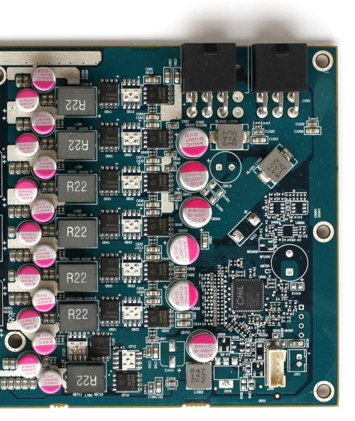

Cet étage d'alimentation, qui est basé sur des composants moins onéreux que pour la Radeon HD 7970 de référence, propose 6 phases pour alimenter le GPU, en plus de 2 phases pour la mémoire. Deux connecteurs d'alimentation 6 broches sont nécessaires pour l'alimenter, ce qui colle avec le TDP de cette carte graphique annoncé à 200W.
