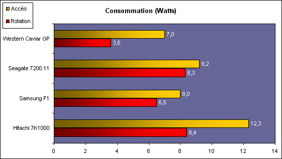

ConsommationVoici maintenant les données de consommation pour chacun des disques telles que nous avons pu les relever à l’aide d’une pince ampèremétrique, en mesurant les intensités consommées sur les lignes 5V et 12V par chacun des modèles.
En toute logique, plus il y’a de plateau, plus le disque consomme et au sein des disques 7200 tpm le plus mauvais élève est donc Hitachi (5 plateaux) suivi de Seagate (4) et Samsung (3). Le disque le moins gourmand est toutefois doté de 4 plateaux, il s’agit du Caviar GP qui profite entre autre de sa vitesse de rotation réduite pour atteindre un tel résultat.

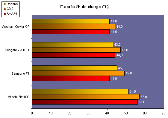

TempératureNous mesurons ensuite la température du disque après 2H de fonctionnement intensif sous IOMeter. Ces mesures sont faites avec le HDD en dehors du boitier, sans ventilation, chacun des disques étant légèrement surélevé. La température est mesurée à l’aide d’un thermomètre infrarouge en 2 points, à savoir sur le dessus au milieu du disque et sur le point le plus chaud du côté gauche. Enfin, nous avons également reporté la température de la sonde interne du disque (SMART).
Le 7K1000 est de loin le disque chauffant le plus, suivi du modèle Samsung malgré son nombre de plateaux réduit et sa sonde interne qui semble un peu optimiste (à froid elle donne une température notablement inférieure à la température ambiante !). Le disque Seagate est le moins chaud des disques 7200 tpm, et c’est le Caviar GP qui obtient logiquement les meilleurs scores.
